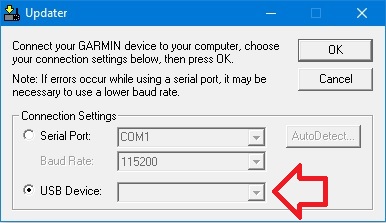

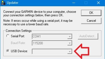

    auch ich habe das Problem, dass mein Zumo 660 nur noch startet bis zu dem Punkt "lade Karten" und dann neu startet. Ich habe mir die Datei "System Software Missing_Error.zip" geladen, ausgepackt und die "092400010320.rgn" auf die "Updater.exe" gelegt. Die Updater.exe startet, ich klicke "USB Device" an, drücke die Einschalttaste am Zumo 660 (ohne Akku) und stecke das USB Kabel ein. Leider wird dann der Zumo 660 nicht als USB device im Updater erkannt. Es passiert gar nichts.
    Mache ich etwas falsch, gibt es noch eine andere .rgn Datei, oder hast Du noch eine andere Idee, was ich tun kann?
    Michael

  • Hallo Michael,
    probiere bitte mal folgendes:
    Gruß Torsten

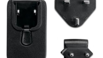

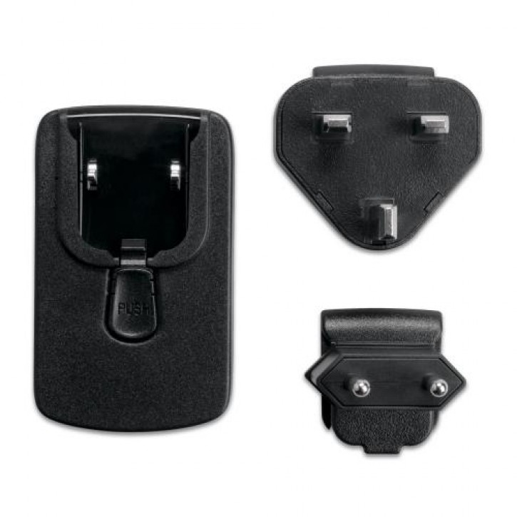

    besitzt du das original 230V-Netzteil (siehe Bild im Anhang) für dein Zumo 660:?::/ Auf dem Stecker steht ... Output: 5V, 1.0A (Max.)
    Gruß Torsten
