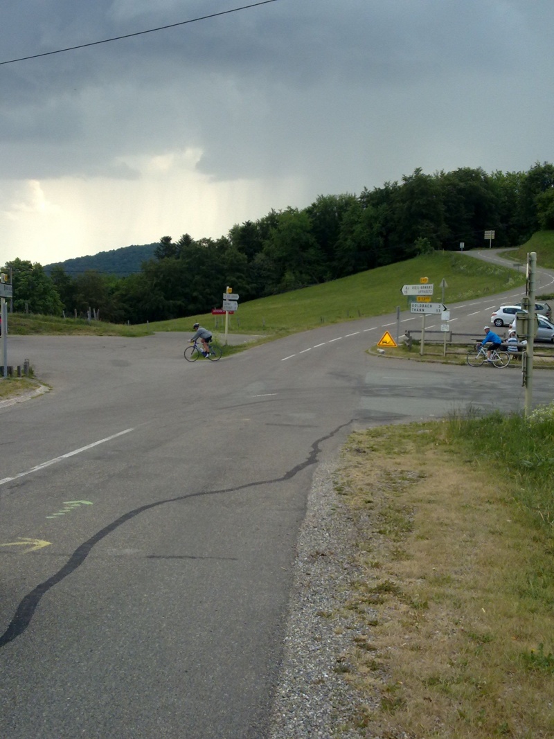

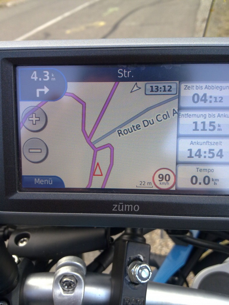

    Ich habe eine Tour optisch als 8 geplant und an dem Schnittpunkt hat mich die Navigation verlassen.
    Frage: habe ich etwas falsch geplant oder ist das eine Eigenart der Software ?
    Der richtige Weg wäre nach links unten gewesen.

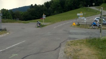

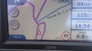

    Bei der Hinfahrt kam ich von oben und fuhr Richtung Thann, da war die Anzeige richtig. Bei der Rückfahrt kam ich aus der Position wie fotografiert und wollte nach links.
  • das ist ein bekanntes problem. wenn teile der route in verschiedenen richtungen befahren werden sollen, dann kann es sein, dass der zumo auf diesem stück die richtung wechselt - und damit den zweiten teil der 8 unterschlägt. entweder die route in zwei einzelne routen aufteilen, oder am kreuzungspunkt manuell navigieren und wie geplant fahren, egal was der zumo davon hält. auf dem zweiten teil der 8 angekommen spurt sich zumo dann wieder ein.
    und wie immer gilt beim abfahren vorgeplanter routen: automatische neuberechnung deaktivieren!
