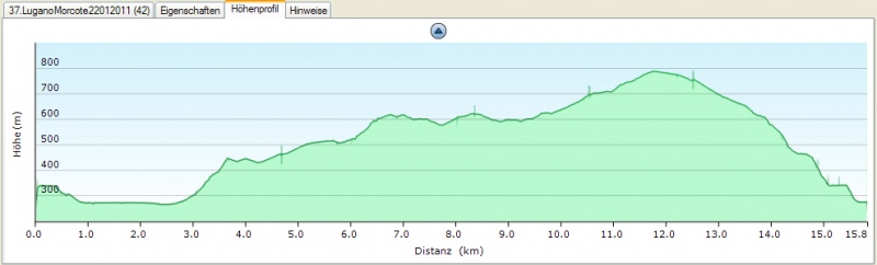

    ich habe mit meinem Garmin Oregon 450t folgendes Problem: in den aufgezeichneten Tracks gibt es viele Ausreisser / Zacken im Höhenprofil, die nichts mit dem wirklich zurückgelegten Weg zu tun haben. EIn Beispiel dafür könnt Ihr Euch hier anschauen:
    Beim Aufzeichnen des Tracks auf der Strecke wird mein Standort und die Route offenbar zuverlässig aufgezeichnet, auch sonst habe ich eigentlich keine Probleme mit dem Gerät
    Habt Ihr so etwas schon einmal gesehen? Googlen und die Suche hier im Forum hat nichts ergeben, Supportanfrage bei Garmin läuft.

  • Bei jedem Druck auf den Touchscreen ändert sich auch kurz der Druck im Gerät selber. Die Folge sind solche Zacken.
    Geh mal aud die Höhenprofilseite und lass Dir die Höhe im Datenfeld anzeigen. Dann mal den Touchsreen betätigen und Du wirst sehen wie die Höhenangabe schwankt, erst nach unten geht (Druckerhöhung) und beim Loslassen (Druckerniedrigung) nach oben überschwingt.
    Gruss Magic21
  • Hallo Subraid,
    danke für die schnelle Antwort! In den Settings ist "Variable Höhe" eingestellt. Die Darstellung stammt aus Garmin BaseCamp. Klar könnte man das Profil glätten, ich dachte nur, daß dies auf ein (technisches?) Problem hinweist.

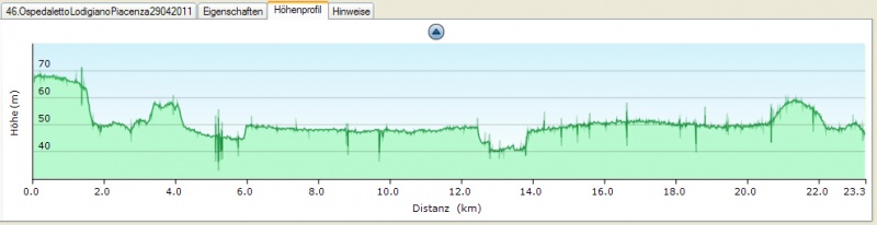

    Was ich noch erwähnen kann: ich habe den Eindruck, daß das Problem im Laufe des letzten halben Jahres, in dem wir oft in Italien wandern waren, schlimmer geworden ist. Hier ein Track vom Januar:
    Die oben dargestellte Grafik stammt von Ende April.

  • Bei Deinem zweiten Höhenprofil ist ja die Höhenscala viel niedriger aufgelöst.
    Damit gehen nicht so starke Fingerdrücke auf den Touchscreen "unter".
    Einfach mal ne Runde laufen oder fahren und den Screen nicht betätigen, dann sollte es auch keine Zacken geben.

  • Hallo Magic21,
    Du hast natürlich vollkommen recht. Ich habe dies eben ausprobiert, in der Tat ändert sich die Höhe in der von Dir beschriebenen Weise. War mir nicht bewußt, daß ein Druck auf den Touchscreen einen solchen Einfluss hat.
    Und natürlich habe ich die Unterschiede in der Höhenskala zwischen beiden Darstellungen übersehen. Fauxpas von mir, sorry.
