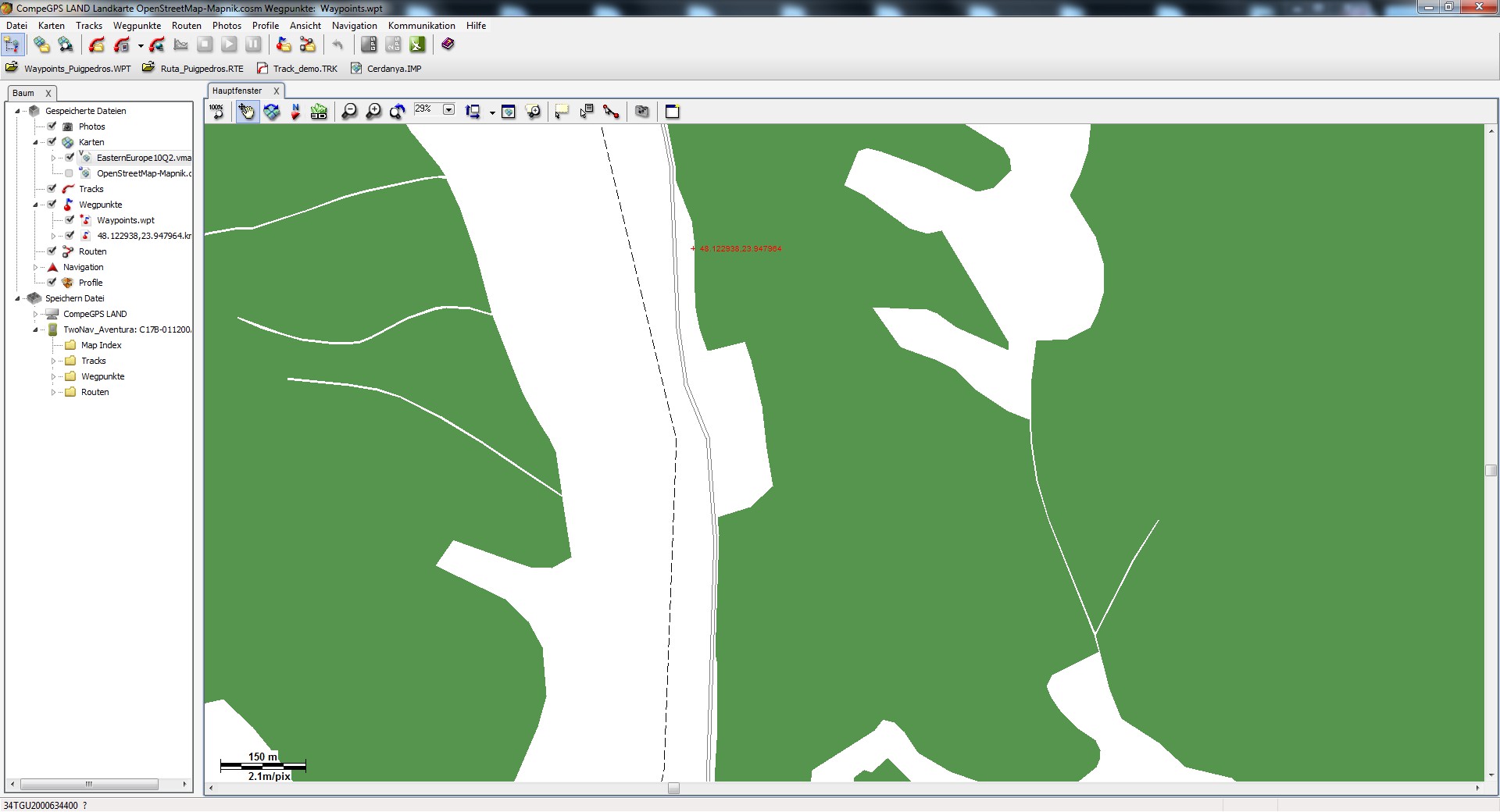

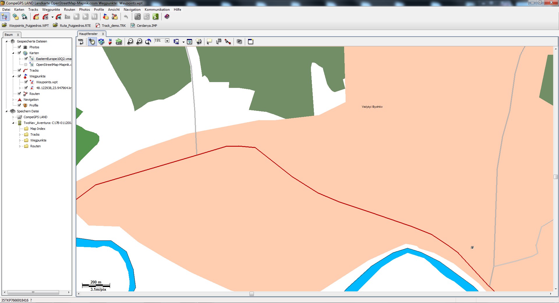

    Geb mal bitte in GoogleMaps folgende Koordinaten ein:
    48.122938,23.947964
    Es handelt sich um die Gegend in den ukrainischen Karpaten zwischen Dubove und Rakhiv (in der Nähe liegt einer der Mittelpunkte Europas).
    Du wirst eine kleine graue Linie finden, die auf dem Sat-Bild aussieht, wie ein Schotterweg. Dieser biegt südlich knapp unter Dubove nach Osten von einer gelben Straße ab. Verläuft nach Süden und kommt dann auf einer gelben Straße H09 westlich von Velykyi Bychkiv raus.
    Freytag&Berndt weist auf einer Karte (1:700.000) diesen Weg als "kleine weise Straße" aus.
    Die Frage ist nun, was die vmap von Compe dazu auswirft.

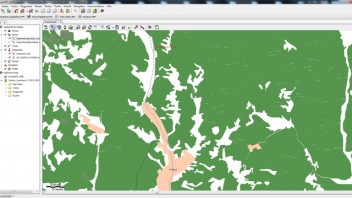

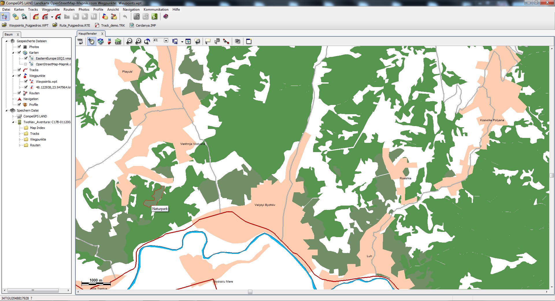

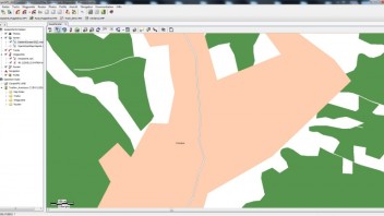

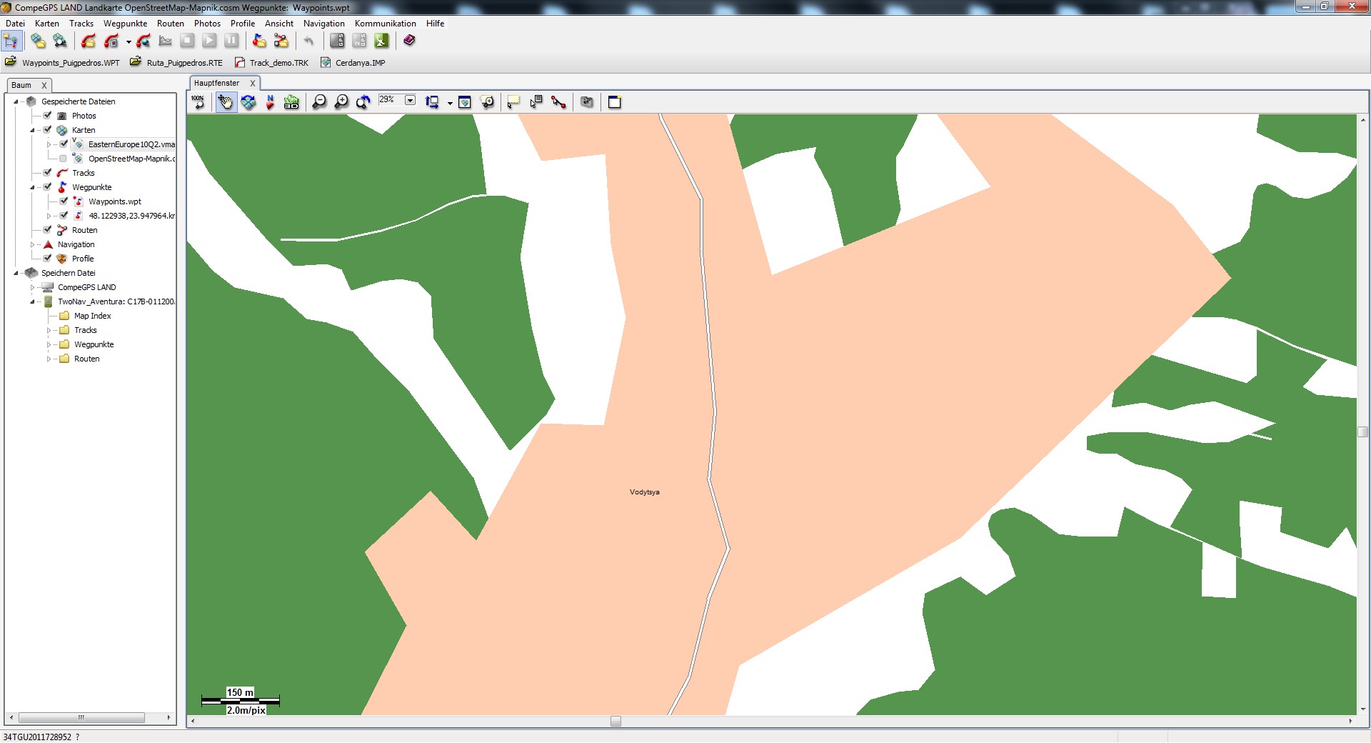

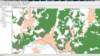

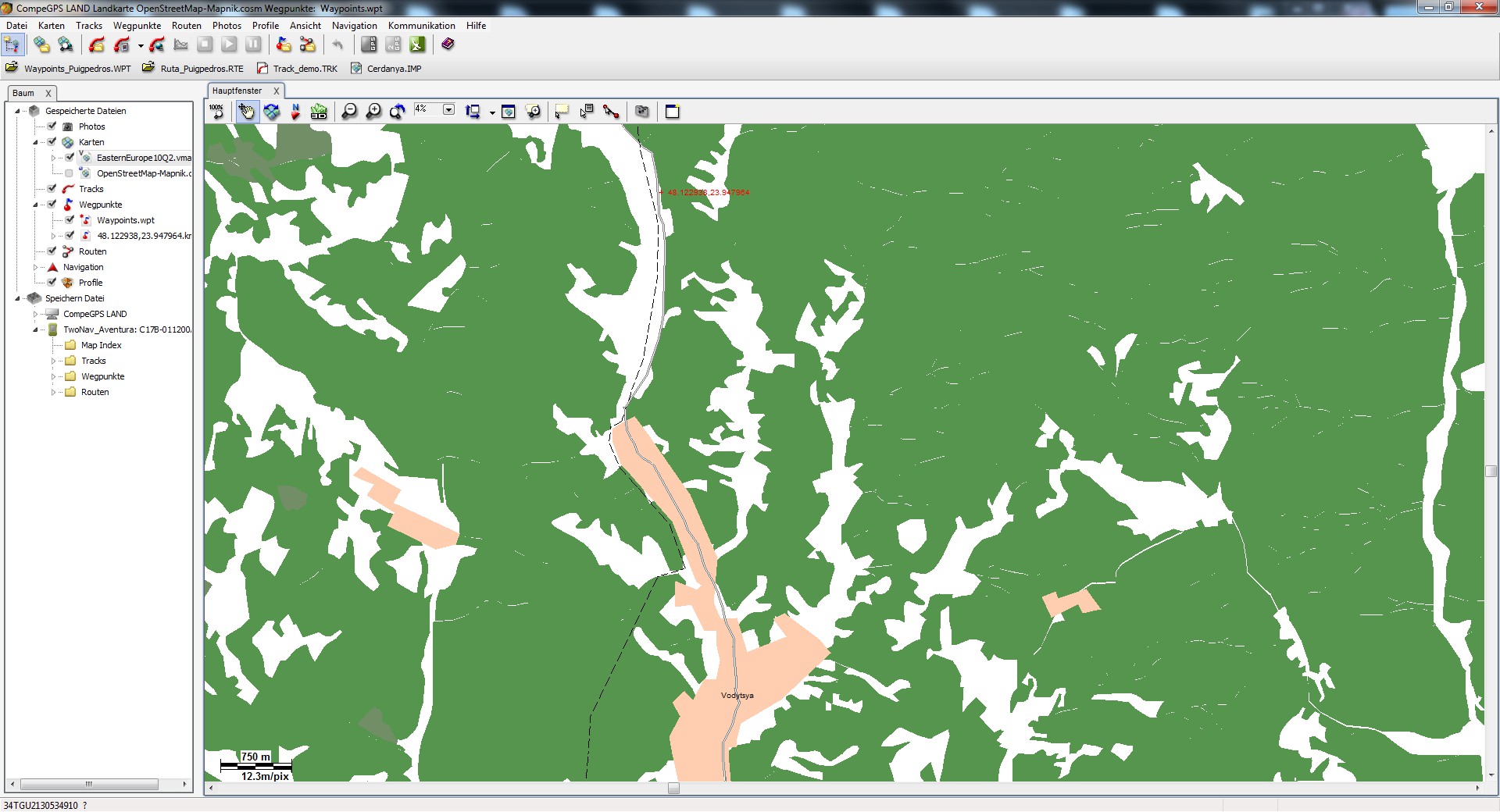

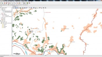

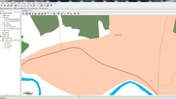

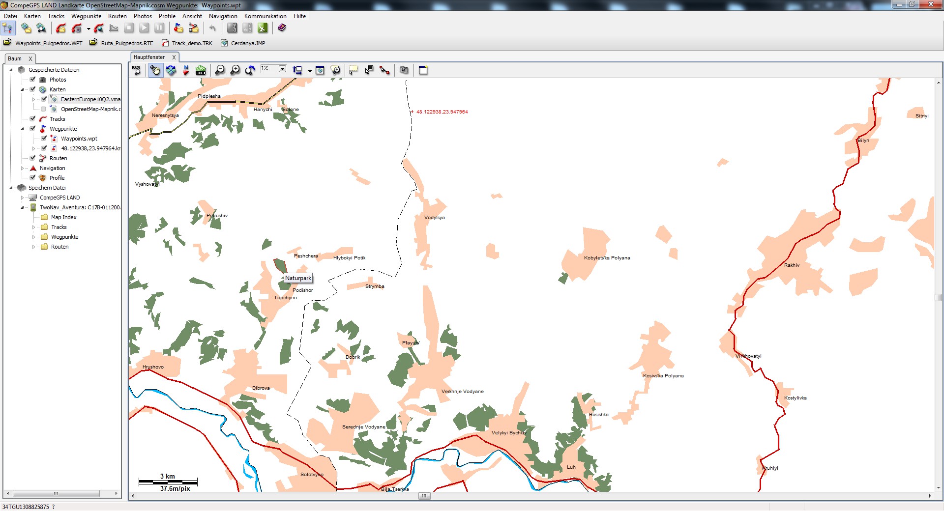

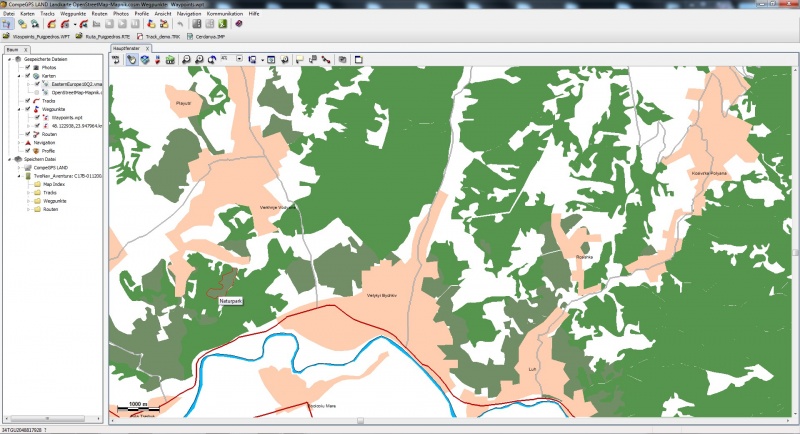

  • Hi Du,
    anbei ein paar Screenshots der V-Maps Eastern Europe aus dem von Dir angegebenen Gebiet.
    Ob Dir das genügt, kann ich nicht beurteilen. Ob die Karte so auch in anderen Gebieten aussieht, müsste man auch noch prüfen.
    In voller Auflösung findest Du die Bilder unter:
    Screenshot1
    Screenshot2
    Screenshot3
    Screenshot4
    Screenshot5
    Screenshot6
    Floriann
