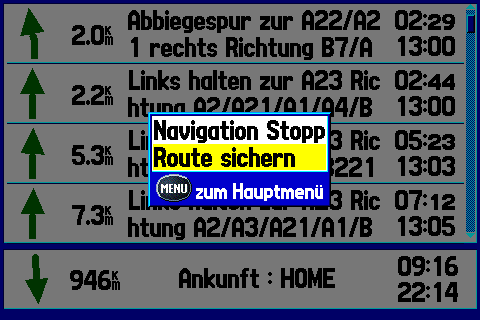

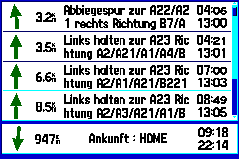

  • Hi Andreas,
    die angesprochene Seite sieht man nur wenn man die Route aktiviert, dann die Abfrage Folge Strassen beantwortet.Wenn man dann durch die Seiten wechselt sieht man auch die angesprochene Seite.
    Hier Menu, dann kommt die Auswahl. Habe Dir 2 Screenshots angehängt.
    Gruß, Stefan
