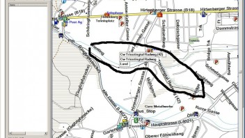

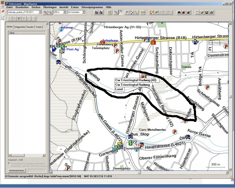

    danke-hab das jetzt x mal probiert und so ziemlich alles verändert,nur diesen(Anhang)schwarzen ,dünnen Fahrradweg-CW Tiestingtal 42-bekomme ich nicht hin...
    Danke für Hilfe,
    Alois
  • Lösch mal den aktuellen Track.
    GESCHICHTE:
  • Dachte auch erst es wäre ein Track, aber das ist nur eine Markierung.
    Es muss eine Polylinie geben, welche diesen Radweg darstellt, bei der Computerteddy ist das eine Polylinie 0xa, wird auf anderen Karten aber anders sein (openmtb habe ich nicht auf dem Rechner).
    Letzte Möglichkeit das rauszufinden ist, mit GPSMapEdit auf der Überkarte die Kartenkachel herauszufinden und in dieser das Polygon finden, dann hast Du die Bezeichnung.
    Es könnte durchaus sein, dass da die Defaulteinstellung genommen wird, d.h., dass das Element garnicht im TYP-File eingetragen ist. Dann müsste man es hinzufügen.
    Mike (mike_hd)
  • Wie man am obigen Bild sieht, wird da gar kein Typfile verwendet, daher ist raten welcher Wegtyp es ist sinnlos. Das ist die Default Mapsource Darstellung (die inzwischen halt auch ziemlich korrekt ist für velomap/openmtbmap).
    anders gefragt: wenn keine Karte aktiviert ist, ist dann die schwarze Linie verschwunden?
    GESCHICHTE:
  • @ Freeday: Beim Screenshot sieht man in den Karteireitern keine Inhalte (sind in Klammern wenn da), somit kein Track oder Route geladen.
    lg, Paul
  • Stimmt, hab nur auf die Karte geschaut und nicht auf die Randinfos.
    Ich habe die schwarze Eingrenzung des schwarzen Radweges gemeint.
    In letzte Zeit hab ich einfach das Gefühl, die Leute schmeissen einfach eine Frage in den Raum, ohne konkret zu formulieren und andere sollen sich selber den Rest zusammenreimen.
    Wäre sinnvoller gewesen, den Weg in einer anderen Farbe zu markieren/einzukreisen.
    GESCHICHTE:
  • Yep. Also die Linie ist in der Tat etwas seltsam. Für mich sieht sie nicht so nach Polyline aus, eher wie wenn es mit Paint reingemalen wäre ....
    lg, Paul
