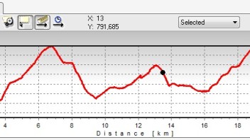

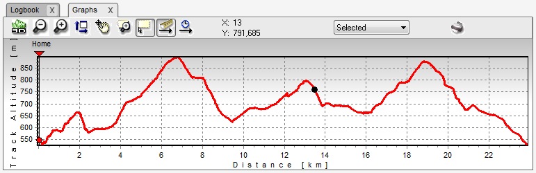

  • Hallo Marc,
    bei der Tracknavigation mit deckungsgleichen Abschnitten setze ich die Punkte parallel und im Abstand leicht versetzt jeweils in der vermeintlichen Fahrtrichtung, sollte die Breite des Weges dieses erlauben. Wenn deckungsgleich, kommt das Gerät noch leichter durcheinander bei der automatischen Punktefindung.
    Höhenmeter sind beim Radeln und Trekking für mich ebenfalls ein Indiz für die abzurufende Leistung. Meine Strecken haben mindestens ein Roadbookicon am Scheitelpunkt[Blockierte Grafik: http://up.picr.de/7393746cia.png]
