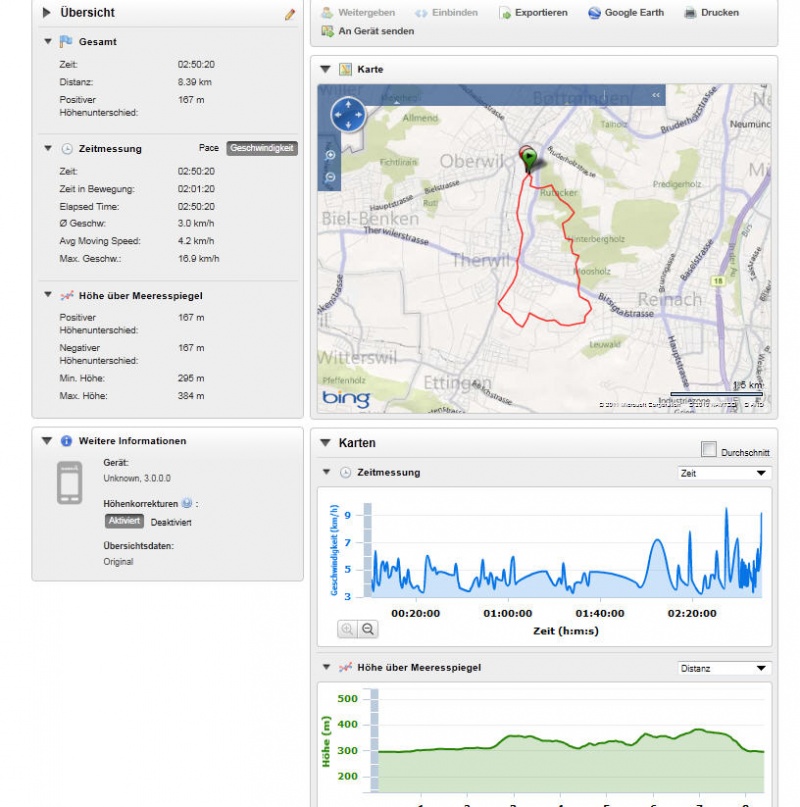

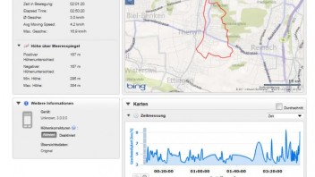

Bei mir gehts. Habe es gerade mit Deiner oben geposteten current.gpx probiert.
Bei Garmin Connect "Manuell hochladen" auswählen und ihm die current.gpx geben und schon habsch nen schönen Track mit HF-Diagramm in Garmin Connect.

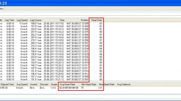

Übrigens kann man auch schnell sehen, ob in einer GPX die Heartrate als Information noch vorhanden ist, da die GPX ein lesbares Format ist. Einfach mal mit einem Editor öffnen und reinschauen.
Leider ohne Zeilenumbruch.
Aber eine Datensatz sieht z.B. so aus:
<trkpt lat="47.489098" lon="7.571009">
<ele>190.48</ele>
<time>2011-06-25T14:27:12Z</time>
<extensions>
<gpxtpx:TrackPointExtension>
<gpxtpx:hr>72</gpxtpx:hr>
</gpxtpx:TrackPointExtension>
</extensions>
</trkpt>

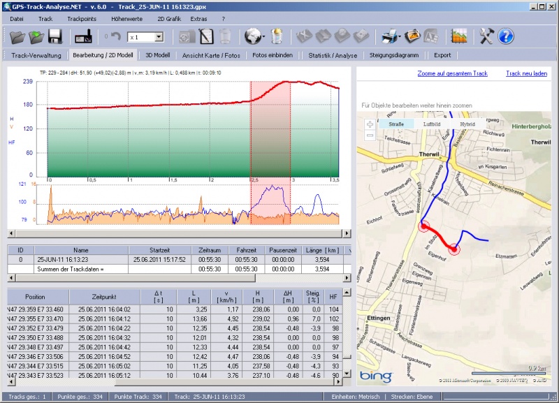

wie gesagt, leider ohne Zeilenumbruch. Aber ist die HR noch drin, dann sollten die Tools, die man damit füttert auch die HeartRate anzeigen.

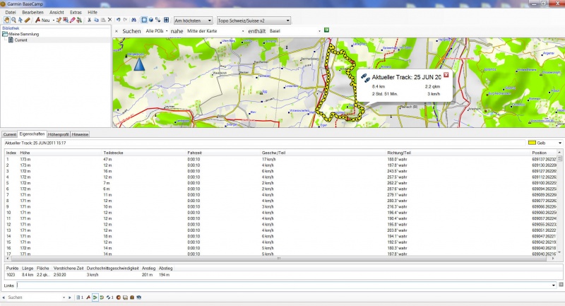

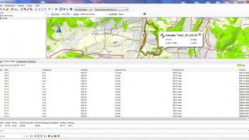

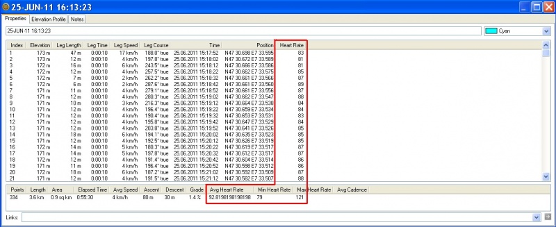

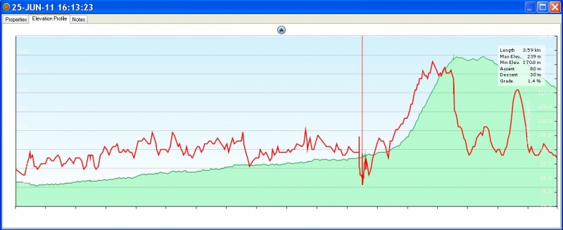

Öffnet man die GPX mit Mapsource und speichert sie dann wieder als GPX, speichert Mapsource dann nach meinen Infos die HR nicht mehr mit hab. Zumindest momentan. Und wenn ich das hier richtig lese, ist das wohl mit Basecamp (noch) genauso.
Daher am besten die GPX direkt vom Gerät im Massenspeichermodus runterkopieren und dann in einem Tool, welches die Heartrate verarbeiten kann, öffnen.
Wie gesagt, in Garmin Connect mit manuellem Hochladen gehts.
