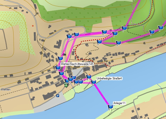

    ich habe eine route mit einen Fährübergang. Sobald ich aber den übergang einzeichne routet er bis zur nächsten Brücke 10km entfernt. Habe auch schon es so probiert: Luftlinienrout-Autoroute-Luftlinienrout
    Habe dann das ganze zusammengeführt. Sieht auch im Basecamp super aus, aber sobald ich die Route auf das GPS schicke und den Poutenplaner anmache wird die Route neu berechnet und der Rießen um weg ist drin.

  • Hallo Zoror,
    Du verwendest sicherlich zuviele Wegpunkte für die Routingfunktion.
    Sieh dir mal hier im Forum die Anleitungsvideos zum Routing an. Da ist sehr schön auch der Unterschied von Wegpunkt und "grauem Wegpunkt " erklärt.
    Jedes Garmin-Gerät kann nur eine bestimmte Anzahl Wegpunkte für das Routing verwenden. Überschreitet man diese Anzahl, sieht das Ergebnis wie bei Dir aus. :D

  • NEIN! :o Ärgerlich und eine Lösung gibt es immer noch nicht. http://www.naviboard.de/vb/showthread.php?t=37644
    Dir bleibt nur die Lösung wie bereits geschrieben: Entweder Teilrouten erstellen bis zum jeweiligen Fähranleger oder
    bis zum Fähranleger führen lassen - auf der Fähre nach ablegen, und das klappt, das nächste Ziel, ggf. wieder Fähranleger eingeben und berechnen lassen.

    Aus der Route einen Track machen.
    Diesen Track auf das Zumo 660 spielen
    Und dann im Gerät diesen Track importieren.
    Der Zumo macht dann eine Route aus dem Track.
    Keine Neuberechnung etc.
    Habe damit schon ohne Probleme Offroadstrecken (keine Straßen im Kartenmaterial) abgerissen.

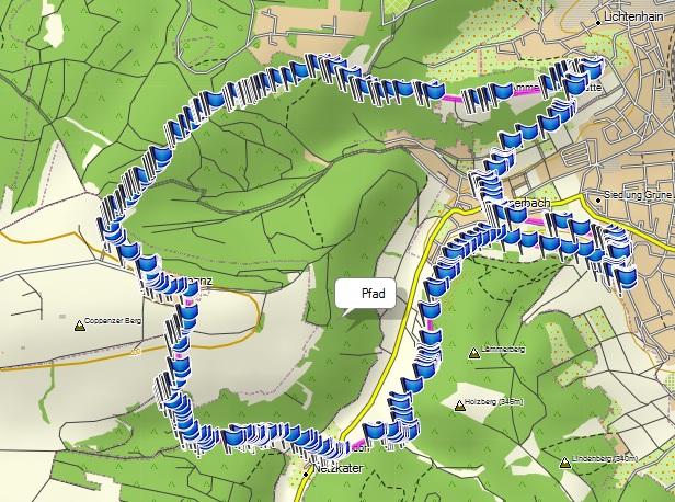

  • Danke für die vielen antworten. Das mit den Wegepunkten habe ich bemerkt. Sofort nach dem Starten der Route Schreit das gerät, es können nur maximal 50 wegepunkte gesetzt werden. (P.S.: Die Route auf dem Bild hat Basecamp automatisch aus einen Track gemacht ;))
    @ebc104 Bin schon gespannt auf deine Anleitung. Da dieses Problem häufiger auftritt. Beispielsweise wenn Wege zwischendrin Lücken haben oder man mit der Seilbahn fährt.
