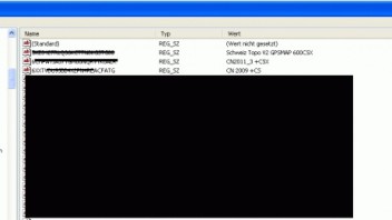

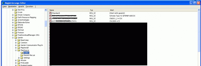

Bei der von Dir zitierten Karte kannst du den 25 stelligen Freischaltcode auch direct eingeben. In der Registry den Schlüssel HKEY_CURRENT_USER\Software\Garmin\Mapsource\codes anlegen. Der 25 stellige Code muss unter der Spalte 'Name' stehen. Unter Wert kannst Du Freitext eintragen nach belieben oder freilassen Siehe Bild

Die Werte waren schon in der Registry eingetragen.
Geht aber immer noch nicht. -
