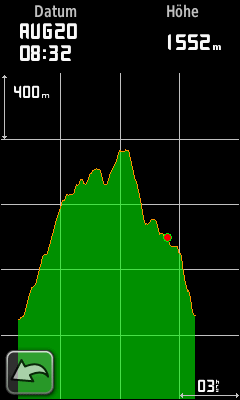

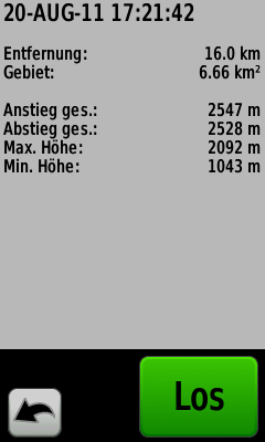

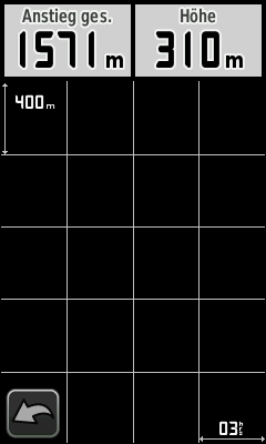

Hallo Wasabi
Ich bin wieder da. War heute wieder auf der Pirsch.
Im Oregon Track 1150m Summe Ansteigend
Im Höhenprofil 850 Summe Ansteigend was richtig ist.
Die falschen Anstiegs und Abstiegs Höhenmeter in der Trackanzeige kann ich auch beim Dakota 20 bestätigen. Hier werden einfach die Höhendifferenzen zwischen den einzelnen Trackpunkten ungefiltert aufsummiert, was in der Regel gleiche, höhere oder deutlich höhere Werte ergibt.
Wenn dich das stört, dann musst du den track in ein externes tool wie GTA exportieren, dort das Höhenprofil glätten, exportieren und wieder auf den Oregon spielen. Dann passt die Trackanzeige mit den "richtigen" Werten der Höhenprofilanzeige zusammen. Vielleicht ist das auch mit BC möglich.
Oder du wartest noch die nächsten 10 Firmwareupdats ab, vielleicht wird "der Bug" ja noch behoben.
