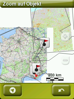

    Probleme bestehen mit den France-Germany-Topos im Grenzgebiet, die sich überschneiden. Nur Germany IMP aktiviert -> D-Topo wird angezeigt, dann zusätzlich France IMP aktiviert und die D-Topo ist futsch, es erscheint dafür eine gröbere Karte.
    Während des Schreibens habe ich es noch 1x ausprobieren wollen; OH Schreck TwoNav startet im DemoModus! Aus/Ein geschaltet, läuft wieder.
    Aber ich habe festgestellt nach Aktivierung von France IMP verschwinden ganze Teile von BW ( weißer Bildschirm ) In der 'Übersicht' sieht man das leere Feld deutlich.

    du kannst versuchen die Frankreichkarte in den Hintergrund zu bringen und die Deutschland-Karte in den Vordergrund.
    Am Besten für Grenzgänger ist eine blattschnittfreie Karte für das gesamte benötigte Gebiet.

    je nach Kartenanlage kann man mit Transparentschaltungen befriedigende Ergebnisse erzielen. Maximale eher nicht. Hier ist Globalmapper das Werkzeug. Bei Interesse kann ich dir so eine Grenzgängerkarte mal an einem Beispiel erstellen.
