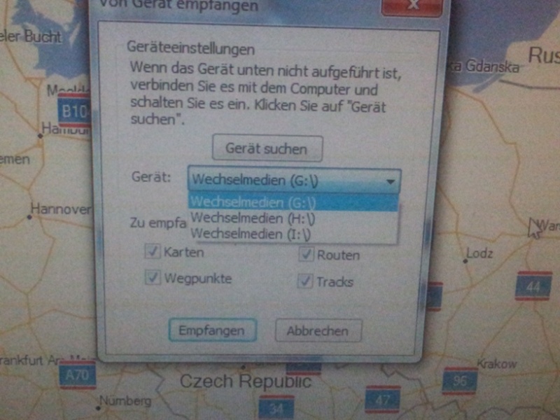

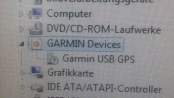

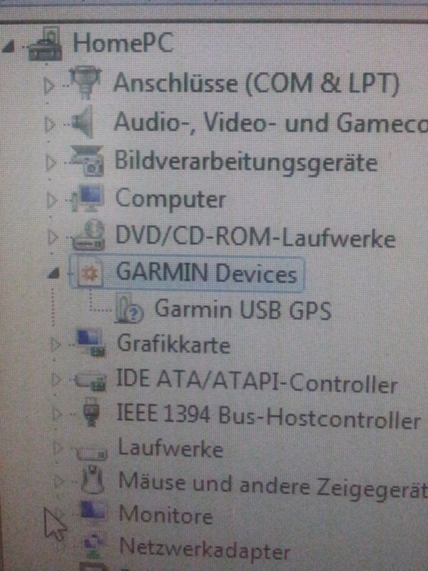

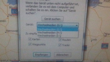

    So. Habe beide Wege versucht und es hat nicht geklappt. Weder per Programm, noch per pedes...
    Der PC schmeißt mir die gleichen Meldungen raus...
    Versuche mal Bilder hoch zu laden. Vielleicht könnt ihr was damit anfangen.

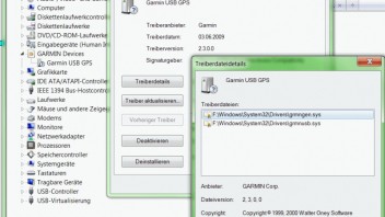

  • Eine funktionierende Treiberinstallation sieht in W7 so aus:
    edit: starte mal MS als admin. Das bewirkt gelegentlich Wunder ! Kürzlich nach einem vermaledeiten Windows-Update startete LiveMail mit dem Fehler: 'Kann keine emails finden.Fehler 0x0000blablabla. Selbst auf der Microsoftseite gab es zwar haufenweise Anfragen zu diesem Fehler, aber keine Lösung. Irgenwo fand ich dann Tipp 'starten als admin' und alles funktionierte wieder. Also hat das Update irgendwas verhunzt. Mir fällt die Zeitgleichheit zu Deinem Problem auf. Ev. hast Du das selbe Update gezogen.Dr Screen vom Gerätemanger sieht nicht nach Fehler aus. Fehler werden mit gelbem Fragezeichen gemeldet.

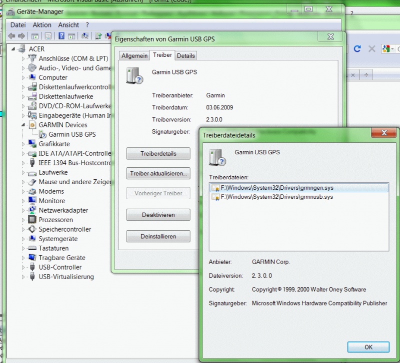

    was mir auffällt, ist der Unterschied, daß der Treiber bei mir nicht Microsoft zertifiziert ist.... Kann das was zu bedeuten haben?! *hoff*
  • morgen1
    Das kann ich nicht einschätzen. Tendiere eher zu 'nein'. sonst müßte ja ein Schadprogramm was geändert haben. Ist noch nie berichtet worden. Ich würde die Treiber im Gerätemanger mittels 'Treiber aktualisieren' verwenden, die Garmin anbietet. Wie es geht, schrieb ich schon. Unter Umständen sollten die in C:\Windows\System32\Drivers eigentlich vorhanden sein, da die ja früher funktionierten. Kannst aber sicherheitshalber neu von Garmin downloaden. Denkbar wären dann noch irrtümlich geänderte Zugriffsrechte auf diesen Ordner. So wie mir ein Update die Zugriffsrechte verhunzt hatte, könnte es auch bei Dir sein. Also mal im Explorer die Ordnereigenschaften kontrollieren. Oder das System auf einen früheren Wiederherstellungspunkt zurücksetzen.
