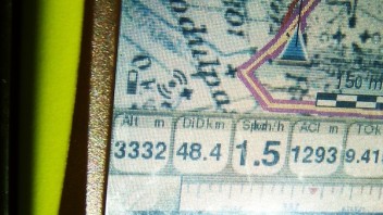

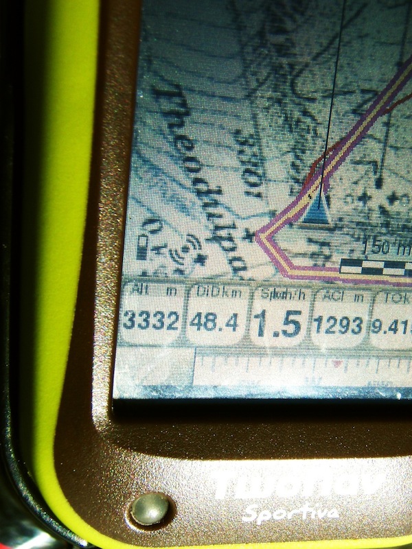

    Anbei noch ein Bild vom derzeit höchsten Punkt meiner Bike-Karriere:

  • Wo ist genau?
    In der Westalpen war ich nur auf 3100, in der Sierra Nevada dagegen auf 3400.
    Welcher Pass ist das und wie ist der Übergang?
    ray
    TwoNav Wissensbasis
  • Wo ist genau?
    ray
    Das war an der Theodulhütte (3.317m). Übergang von Cervinio über den Theodulpass nach Zermatt. Der Aufstieg ist im unteren Bereich fahrbar - Schotter und Skipisten, aber recht steil. Oben kommst Du dann in Schneefelder, da ist dann Schieben angesagt. Die Abfahrt geht über die Gletscher-Skipiste. Von daher ist ein früher Aufstieg ratsam, damit der Schnee nicht zu weich ist. Wir sind um 6:00 Uhr am Hotel in Cervinio los und dann gegen 10:30 Uhr auf die doch schon recht weiche Piste. Haben aber nur einen Skifahrer gesehen... ;)
