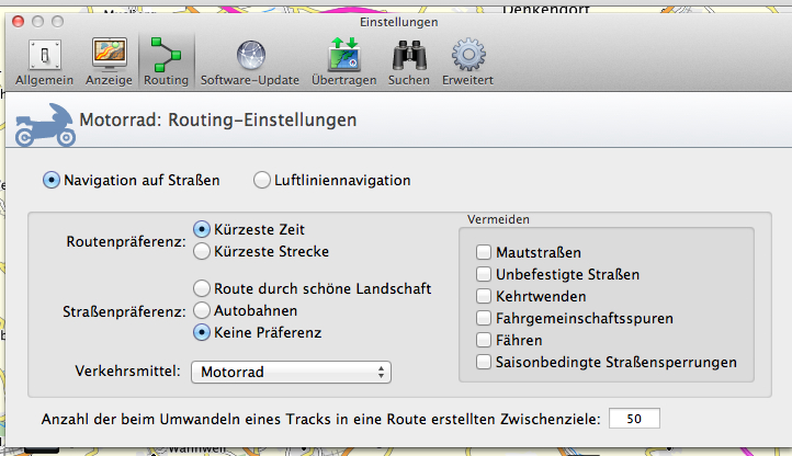

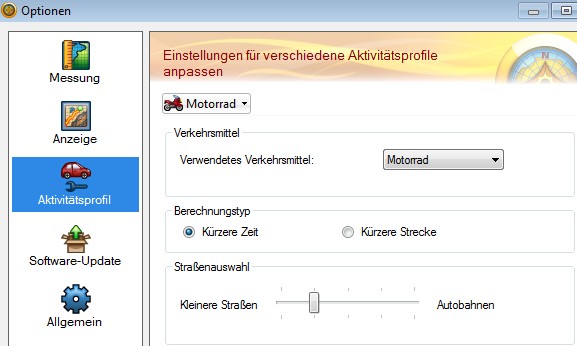

  • hallo,
    du musst lernen den "Marketing-Sprech" von Garmin richtig zu übersetzen ;)
    "schöne Strecken bevorzugen" ist nur das andere Extrem des Schiebereglers an dessen einem Ende "Autobahnen bevorzugen" steht. Mapsource nennt dies "kleine Strassen"
    Grüsse
    Anton

  • Hab' die Route nochmals überarbeitet, BS hat sie so komisch umgewandelt weil " schöne Strecken bevorzugen" eingestellt war.
    Kann die mal jemand mit MS trennen ?
