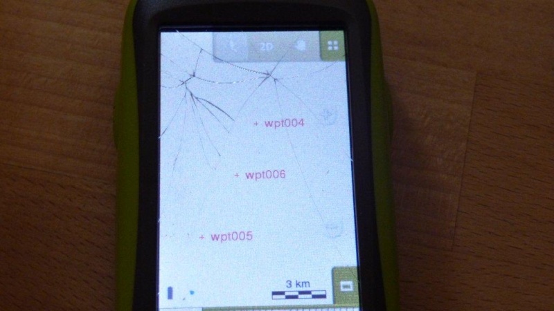

    Hallo Zusammen,
    Bin gerade aus dem Urlaub zurrück, der im Grunde herrlich war bis auf ein
    aehrm "kleineres" Malheur...:eek: . Ich habe auf unbekannte Weise das Displayglas meines Sportivas zerstört. Siehe Bild. Im nicht zerstörten Bereich des Display funktioniert der touchgscreen sogar noch. Die oberste Schicht ist auch unbeschädigt "lediglich" das "Glas ist gebrochen.
    Nun meine Fragen.
    - Hatte jemand auch schon mal so einen Fall?
    - Kann mann so etwas noch repearieren lassen?
    - Gibt es Displaygläser als Ersatzteil? Kann mann das vielleicht selbst tauschen.
    - Sind die Kosten noch im wirtschaftlichen Bereich oder ist das ein Totalschaden?
    Viele Grüße,
    Bodo

  • Hallo Bodo,
    ich habe für Dich mal meine "Beziehungen" spielen lassen und kann Dir folgendes mitteilen:
    Bei Reparatur über CompeGPS kostet das über den Importeur (Variotek) € 142,80 + Versandkosten. Wenn Variotek Dein Gerät mit einer regulären RMA-Lieferung nach Spanien schickt liegen die Versandkosten um ca. € 7,00.
    Wenn das Gerät einzeln nach Spanien geschickt wird (also ohne noch andere zu reparierende Geräte), kommen die entsprechenden Versandkosten dazu. Läst sich spontan nicht ermitteln.
    Das Display kannst Du auch ggf. selbst tauschen, wenn Du keine zwei linken Hände hast. - Dann geht allerdings die Garantie von Deinem Gerät flöten! Display alleine kostet ca. € 80,- + Versandkosten. (unter Vorbehalt!)

  • >>Siehe Bild
    welches Bild?
    Nach Spanien kostet es versichert 18,- mit GLS

  • Hi Ludger,
    Klasse und Danke. Ich werde die Variante mit dem Display und dem Selbsteinbau wählen. Was schreibe ich da an Variotek? Geräte id und einmal Display bitte? :rolleyes:
    @ Freeday
    Hm, wenn ich den Thread aufmache sehe ich das Bild meines Sportivas im Posting. Sehe ich das nur? Wenn ja, was habe ich falsch gemacht.
    Gruß,
    Bodo
  • Hm, wenn ich den Thread aufmache sehe ich das Bild meines Sportivas im Posting. Sehe ich das nur? Wenn ja, was habe ich falsch gemacht.
    Ist das Bild ev zu groß?
    Ich sehe es auch nicht, hatte aber gedacht, Du hättest es wieder gelöscht.
    Du mußt das Bild aussuchen (Öffnen) und einen weiteren Schritt tun, hochladen.
  • Was schreibe ich da an Variotek? Geräte id und einmal Display bitte?
    Im Moment nix, ich tippe mal, dass da noch Betriebsferien sind.
    Wenn Du es also selber machen willst (denke an die Garantie!) würde ich Kaufbeleg mit Seriennummer nehmen, damit man sieht, dass das Gerät nicht "vom Anhänger gefallen" ist! :D

  • @ Ludger
    Vom Anhänger gefallen ist er nicht aber von Ebay ersteigert. Vorbesitzer konnte seinen Kaufbeleg nicht mehr finden, was mich zunächst stutzig machte .Der Typ war aber bei Compe wegen der Software und der Gratis Kachel registriert und ich hatte ja seine Adresse und Ktnr. Außerdem habe ich mittlerweile selbst schon mal aus einem anderen Grund alle möglichen SN und IDs (wusste nicht welche die Richtige ist) an Compe geschickt und werde diese selbstverständlich und bedenkenlos auch an Variotek schicken. Wann sind die Herren denn wieder aus dem Urlaub zurück?
    @all
    So noch ein Versuch mit dem Foto....ich sehe was:rolleyes:
    Gruß,
    Bodo

    Variotek hat sich gestern bei mir noch gemeldet (super schnell übrigens:tup:). Reparatur würde so um die 100€ kosten was in Ordnung geht, Display schicken geht auch und ist wahrscheinlich schneller. Genaueres kann man mir aber erst nächste Woche sagen da gerade die Hauptakteure im Urlaub sind. Insgesamt also Licht am Horizont.:rolleyes:

  • Hallo Zusammen,
    Also mein Sportiva ist wieder heile. Display heute morgen selbst eingebaut
    -> keine Probleme. Variotek hatte mir das Display schon am Montag zukommen lassen (übrigens toller Service bei denen :tup:) fand aber heute erst die Zeit.
    Vielleicht täusche ich mich ja, aber ich empfinde das neue Display sogar als etwas brillianter, schärfer und heller als das alte. Ausserdem meine ich mir einzubilden das "touch" nun etwas weniger zäh ist als beim Vorgänger
    Für alle die das gleiche Problem mal haben sollten, wer keine linken Hände hat kann das gut selbst bewältigen verliert aber u.U. die Garantie.
    Achja, Kostenpunkt ~85€ incl Versand.
    Danke nochmals für die vielen Tipps.
