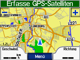

    Garmin war so nett, meinen defekten ZUMO 550 für kleines Geld gegen ein Neugerät zu tauschen. Super Service.
    Im Neugerät ist der Fahrtrichtungsanzieger ständig "hinterlegt". Kenne ich vom Altgerät nur, wenn man Favoriten abspeichert.
    Ist das im Neugerät generell als Grundeinstellung so o.k.? Wenn nicht, gebt mir mal einen Tipp, wie man das wieder so einstellen kann, dass die Umrandung verschwindet (siehe Bild)
    Danke vorab

  • Danke für die Antworten, aber das ist nicht die Lösung, denn die Grafik ist im Original (abgespeichert auf dem ZUMO) NICHT weiss umrahmt.
    Die Umrahmung zeigt im "alten ZUMO an", das bestimmte Funktionen aktiv sind (was genau, habe ich nicht mehr parat).
    Habt ihr auf euren ZUMOs diese "Hinterlegung" nie???
  • Hallo Klaus,
    auch ich habe ein Austauschgerät bekommen, weil meins defekt war.
    Da habe ich dann sofort meine alten Ansichtsoptionen wieder eingestellt:
    2-D Kartenansicht mit Norden oben, Pfeil als "Blue Arrow".
    Und bei diesen Einstellungen sah es genauso aus wie gewohnt.
    Den hinterlegten Pfeil bekomme ich nur, wenn ich am Pfeil aufs Display tippe und dann aber auch gleich die Frage, ob ich diesen Punkt als Favoriten speichern will.
    Scheint also bei dir nicht die normale Anzeige zu sein...
