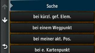

    da habe ich nun mein Montana, alles klappt, bisher noch nicht abgestürzt und auch irgendwie cooler als mein zumo550, vielleicht aber auch nur weil er neu ist...
    So, meine Frage...
    Da sitze ich spielend im Garten und find einfach nicht die Funktion wie man zb Sehenswürdigkeiten, pois,usw, in der Nähe des Ziels bzw an einem entfernten Ort finden kann.
    Morgen möchte ich zb nach Ort x, wie kann ich nun am Montana sehen wo in der Nähe eine Tankstelle ist, oder auf dem Weg dahin...
    Vielleicht versteht ja jemand was ich meine und ob's ein Weg dahin gibt.

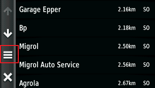

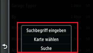

  • Ist ja merkwürdig.Ich wollte genau das gerade auch mal ausprobieren, nur bekomme nach der Tankstellen Liste nicht das Symbol, wo man die 3 Optionen auswählen kann (wie auf dem Bild zu sehen) sondern ich kriege einfach nur die Option "Suchbegriff eingeben" ....
    Was ist das denn schon wieder fürn Sch.... :mad:

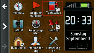

  • Das bekommt man nur, wenn man das Tankstellensymbol auf das Profil legt und dann direkt darüber die Suche ansteuert.
    Geht man über Zieleingabe-> Tankstellen so erhält man das Eingabefeld für die Textsuche.
