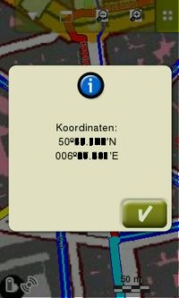

  • Hallo Rupert,
    die einfachste Methode der Anzeige könnte sein
    1. Konfiguration>System>Koordinaten (gewünschte Anzeige einstellen)
    2. Konfiguration>>Display>Hint: (für Koordinatenanzeige durch Druck auf gewünschte Displayposition)
    Vorteil: Koordinate wird ohne GPS Empfang angezeigt
    Haken u.a. bei:
    Zeige Hinweis:
    Koordinaten
    3. Durch Longdruck auf Hardkey links wird in dem Tripcomputer oben Rechts die Koordinate angezeigt (Standardeinstellung)
    4. Werden in der Datenleiste nur 1/2 Felder konfiguriert, müssten die Koordinaten ebenfalls gut abzulesen sein, wenn GPS Empfang

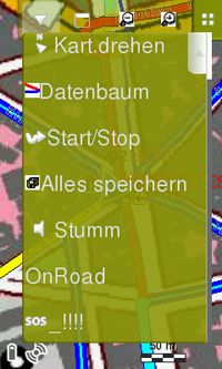

  • Hallo Gert u.freeday!
    @ Gert
    Danke für die Info - finde das Kommando "SOS-.." sehr Aussagekräftig
    wo man es dann hinlegt ist Geschmacksache,
    aber das lange Drücken auf die linken Hardwaretaste wär schon in einem Unglücksfall zu bewerkstelligen und es könnte auch ein nicht Sportiva User, dies relativ rasch in der Hektik finden, denke da an einem Hinweis am Batterie Deckel.
    Gert, wie komme ich zu der Menü Darstellung wie im Bild 1?

  • Rupert,
    die zugehörige TwMenu_OFFROAD.cxml sieht wie folgt aus:
    <Menu version="243">
    <Item command="2481"/>
    <Item command="715"/>
    <Item command="707"/>
    <Item command="714"/>
    <Item command="708"/>
    <Item command="716"/>
    <Item command="717"/>
    <Item command="805"/>
    <Item command="10"/>
    <Item command="101"/>
    <Item command="102"/>
    <Item command="225"/>
    <Item command="224"/>
    <Item command="136"/>
    <Item command="193"/>
    <Item command="221"/>
    <Item command="126"/>
    <Item command="2480"/>
    <Item command="502"/>
    <Item command="2420"/>
    <Item command="276"/>
    <Item command="198"/><!--SOS-->
    </Menu>

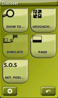

  • Hallo Geni,
    Konfiguration>Display>nächste>D-Felder>Typ... + "drücken">SOS>Vorlage 3 auswählen>3.Pos = Koordinaten
  • Hallo Geni,
    Hallo Gerd,
    passt, da kommt immer wieder was Neues!:o
    vielen Dank.
    Geni
