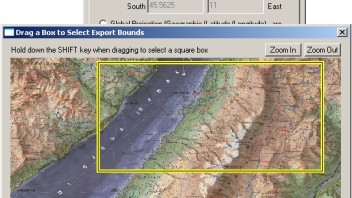

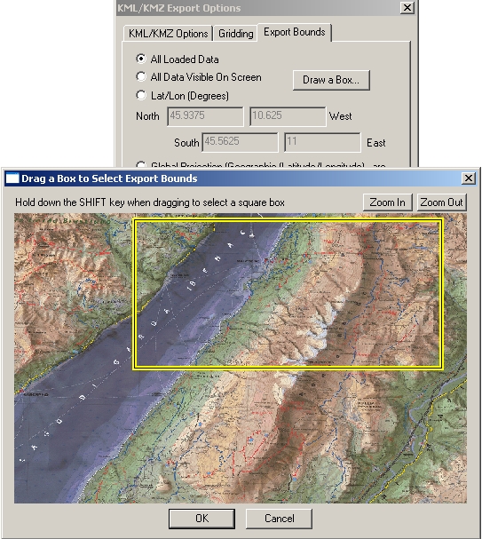

  • sind >100 Kacheln in einer kmz enthalten, können diese in GE angezeigt und als neues Set mit 100 oder weniger, individuell zusammengestellten Kacheln, exportiert werden. Ist interessant, wenn die Tiles entlang einer Route verlaufen sollen. In der Regel erstellen Mobac, Globalmapper Rechtecke, die nicht dem Routenverlauf entsprechen.
  • Ist interessant, wenn die Tiles entlang einer Route verlaufen sollen. In der Regel erstellen Mobac, Globalmapper Rechtecke, die nicht dem Routenverlauf entsprechen
    fyi mobac hat auch ein polygon auswahltool und exportiert dann die kacheln im polygon
