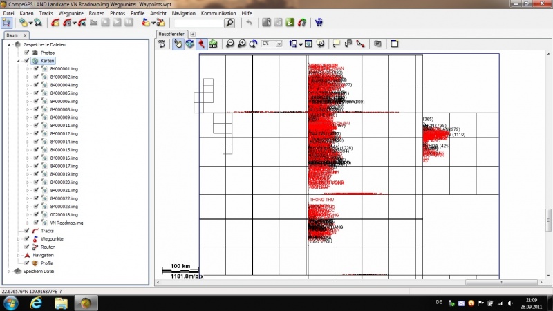

    ich hab mir heute mal die Demoversion von CompeGPS Land geholt und installiert, noch 29 Testtage.
    Beim Importieren von Garmin IMGs kommt allerdings eine wüste Anzeige. Siehe Screenshot.
    Hat irgend jemand eine Idee, warum? IMGs sollte ja bei der Demoversion auch laufen.
    lg, Paul

    die Anzeige von GarminIMG geht in einer Form, die nicht lohnt sich weiter damit zu beschäftigen. Aus meiner Sicht ein viel zu großer Aufwand wenn man das Ergebnis betrachtet.
  • Im Compe Forum französisch ist das gerade Thema, Compe kannte das Problem in der 7 anscheinend nicht, denn in der 6 hat es angeblich funktioniert, da hat jemand ein Ticket aufgemacht, warten mal wir ab
    Hartmut
  • Da ich meist direkt MP-files einlese ist es mir bisher gar nicht aufgefallen.
    Nach einer Kurzanalyse denke ich jedoch, das es sich um ein ähnliches, wenn nicht sogar um das gleiche Problem handelt, von dem auch die MPFVs dieser akt. Versionen betroffen sind.
    Hier stimmt afaik das Layering sprich die Darstellungsreihenfolge von Polygon,Polylinie,POI nicht.
    Hierauf habe ich CompeGPS in den vergangenen Monaten bereits wiederholt hingewiesen.
    Land_709B=>
    Mit dieser Version konnte ich imgs ohne obiges Problem öffnen.
    Hinweis: diese Version ist aber sehr instabil im Transfer der Daten ins MPVF-Format. Öfters werden nur Teile transferiert.

    Interessant ist, wenn ich mit der Maus zufällig über nicht sichtbare Vektorelemente fahre, werden diese für einen kurzen Moment sichtbar. Vielleicht tatsächlich ein Bug in dieser Version.
    Werd mal den MP-Sourcecode dafür nehmen anstatt der IMGs; bin schon so betriebsblind, dass mir diese Möglichkeit ganz entfallen ist. Da ich jetzt etwas "Luft" habe, möchte ich mich mit den Compe-Systemen mal näher beschäftigen.
    lg, Paul
  • Hallo Paul,
    Es handelt sich definitiv um einen Bug.
    Und wenn du z.B. mal die Backgroundpolygone "aushakst" wirst du feststellen das viele Objekte plötzlich nicht mehr unsichtbar sind.
    Es handelt sich wie bereits von mir erwähnt um ein Problem der Objekttypenlayerabfolge.
    Beim Import über das Format MP kann man das beeinflussen.
    Man muss nur die Reihenfolge der Daten im MP-File entsprechend setzen.
    Um das zu machen, habe ich das Script PTextReorg.pl (siehe Thread OSM->MP->MPV(F)) geschrieben.
