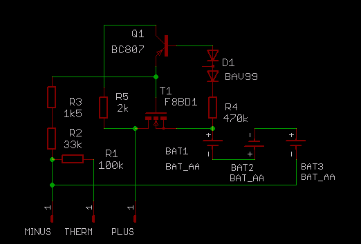

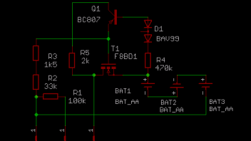

    Ich haette einfach den AA Adapter genommen, + 3 Stk. NiMH Akkuzellen, dazu in dem Deckel 2 Kontakte fuer Dauerladen, mit + und - des Akkusatzes verbunden. Mit 4,5 Volt ist das bei typischen Temperaturen ist kein Problem, vielleicht vorsichtshalber 4,2 V. Dazu ein Spannungsregler von 12 V auf diese 4,2 V max 400 mA, Strom ueber die selbst gemachte Kontakte an die Akkus. Also - am besten 5V Spannungsregler + eine Diode in der Reihe (im Akkugehaeuse) als Schutz wegen evtl. externen Kurzschluss.
    Die primitive Elektronik in dem Batteriefach scheint eine Schutzschaltung zu sein, um Probleme bei falscher Batteriepolung zu vermneiden - Schaltplann angehaengt. Die Kontakte sind ungluecklicherweise tolerant :-(.
    Sonst Deine Idee wie im PDF beschrieben - ist ganz gut inklusive Deine Anmerkung an die miniUSB-Buchse - weder zuferlaessig noch dicht. Deshalb mein Vorschlag - einfache Kontakte, dicht am Deckel, primitiver Spannungsregler, aber etwas mehr Umbau an dem Ave.
