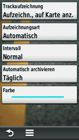

  • Alo ich habe mein Montana wie folgt eigestellt:
    So wird immer für jeden Tag eine neue GPX Datei, mit den jeweiligen Trackdaten) angelegt.
    Das finde ich sehr praktisch und nutze dies schon seit Jahren (auch auf GPSMap60 u. 62 hab ichs so eingestellt)
    Bisher sah ich noch nie die Notwendigkeit die Einstellungen für das Ausfzeichnungsintervall bei einem Garmin Gerät anders als "Automatik" zu setzen.
    Das Tracklog war weder zu ungenau noch zu aufgeblasen.
    Im übrigen legt der Montana Wegpunkte, die man auf dem Gerät erstellt, auch je in einer Separaten Datei mit Datumsbenennung ab.
    z.B:
    Wegpunkte_09-OKT-11.gpx
    Das ist auch überaus praktisch im Vergleich zu vorherigen Ablageverfahren.
