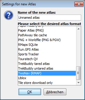

  • Hi
    Welches Format (Name) muss ich den mit MobAC auswählen damit es die RMAPS schreibt?
    mfg Jens
  • Hallo Jens,
    habe dir per PN einen Link übermittelt, der RMAP ohne Probleme schreibt. In CGPSL können aus diversen RMAPS eine große RMAPerstellt werden.
