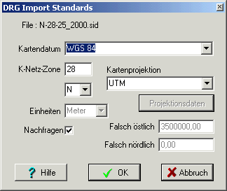

  • Nur der Vollständigkeit halber - auch mit dem OziExplorer kann man die MrSID-Dateien georeferenziert öffnen:
    Unter dem Dateimenu den Punkt 'Karten importieren' auswählen, dann die Option 'alle DRG-Karten aus CD oder Verzeichnis' auswählen. Nach Auswahl des Verzeichnisses erscheint folgendes Fenster:
    [Blockierte Grafik: http://www.blauesboot.de/mapeditmanual/images/howto28.gif]
    Hier muss jetzt die Projektionsart (UTM), die Karten-Netz-Zone (die praktischerweise die erste Zahl des Dateinamens ist) und die Angabe N oder S angegeben werden (sowie beim Import mehrerer Karten das Häkchen bei Nachfragen geklickt sein, um die Angaben für jede Karte machen zu können), und Ozi importiert den MrSID-File georeferenziert

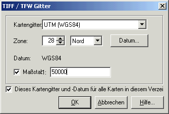

    Und auch in Fugawi kriegt man die Satellitenbilder georeferenziert eingelesen, wenn man sie wie hier beschrieben vorher in TIFF + TFW umgewandelt hat, was bedingt durch die Bildschirmauflösung nur kachelweise (1280 x 1024px) erfolgen kann (der Arbeitsspeicher wird es danken ;) )
    Dann unter dem Menupunkt 'Karten importieren | DRG ChartTIFF JPR' das Verzeichnis mit den TIFF + TFW auswählen, die entsprechenden Angaben in diesem Fenster eintragen, die zu importierenden TIFF-Daten markieren und fertig ist die Laube ...
    [Blockierte Grafik: http://www.blauesboot.de/mapeditmanual/images/howto39.gif]
    In der Kartenauswahl von Fugawi wird dann ein neues Verzeichnis DRG angelegt, unter dem alle importierten Kacheln zu finden sind.
