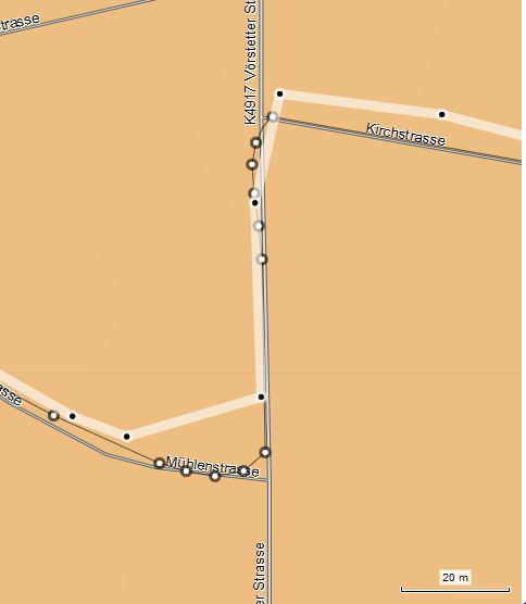

  • Hier das Ergebnis einer ersten Vergleichsfahrt.
    Am Fahrradlenker montiert: 62s und eTrex30
    SW-Version eTrex30 = 2.40
    SW-Version 62s = 3.60
    Tracklogeinstellungen:
    eTrex30 und 62s = Aufzeichnungsart = AUTO
    eTrex30 Intervall = HÄUFIGER
    62s Intervall = AM HÄUFIGSTEN
    Im Bereich des Kartenausschnittes ( Garmin Topo D V3 ) ist die Sicht nach oben rundum etwa ab Höhenwinkel 35° bis 45° unbehindert. Unterhalb sind Abschattungen durch einzelne Gebäude vorhanden.
    In der Karte ist der Maßstabsbalken enthalten. Die Differenzen befinden sich im 5 Meter Bereich.
    Auffällig ist, das die Anzahl der Trackpunkte, wie hier im Kartenausschnitt zu sehen, etwa gleich ist,, obwohl die Aufzeichnungsarten unterschiedlich eingestellt sind. Erst in späteren Trackabschnitten loggt der eTrex30 deutlich weniger Punkte als der 62s. Der 62er setzt bei jedem Richtungswechsel gleichmässig Punkte, der eTrex30 wird beim loggen sparsamer. Werde das bei der heutigen Heimfahrt noch einmal beobachten.

  • Auffällig ist, das die Anzahl der Trackpunkte, wie hier im Kartenausschnitt zu sehen, etwa gleich ist,, obwohl die Aufzeichnungsarten unterschiedlich eingestellt sind.
    Hallo Wolfgang,
    danke für die Eindrücke.
    Das verschiedenen Geräte mit gleichen Optionen eine unterschiedliche Aufzeichnungsdiochte produzieren, war auch schon bei früheren Modellen so.
    Unter'm Strich sehe ich im Screenshot keine Unregelmäßigkeiten oder nennenswerten Unterschiede, oder würdest Du das anders bewerten.
    Bekommt man bei mittlerer und geringer Häufigkeit noch eine repräsentative Wegaufzeichnung, oder gibt es einen Grund, warum hier "häufiger" oder sogar "am häufigsten" gewählt wurde?
    viele Grüße
    Andreas
  • ....Bekommt man bei mittlerer und geringer Häufigkeit noch eine repräsentative Wegaufzeichnung, oder gibt es einen Grund, warum hier "häufiger" oder sogar "am häufigsten" gewählt wurde?.....
    Hallo Andreas,
    die Einstellung der "Häufigkeit" auf "Am häufigsten" war bei meinem 62s bisher Standard. Auch bei Mehrtagestouren hatte ich einen prima Log und keine Speicherplatzprobleme. Die darunter befindlichen Stufen hatte ich noch nicht probiert, werde ich aber jetzt mal testen und vergleichen.
    Wolfgang

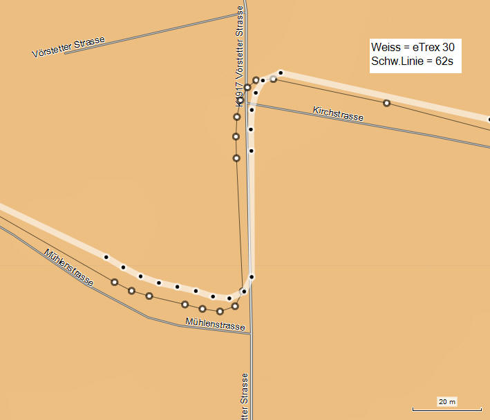

  • ....Bekommt man bei mittlerer und geringer Häufigkeit noch eine repräsentative Wegaufzeichnung......
    Hallo Andreas,
    hier ein Kartenausschnitt mit zwei Logs, vom 62s und eTrex30, von heute.
    Unterschied zum ersten Vergleich ( siehe #1 ), ist die Einstellung der Aufzeichnungsart. Bei beiden Geräten wurde "AM SELTENSTEN" gewählt. Strecke und Uhrzeit waren identisch.
    Die Abbildungen des Weges über der Karte würde ich noch als repräsentativ bewerten. Die Anzahl der Trackpunte über die gefahrene Strecke, ist gegenüber Einstellung "AM HÄUFIGSTEN" etwa halbiert.
    Der 62s erzeugt jedoch die doppelte Anzahl Trackpunkte, dies macht er im Vergleich zum eTrex30 bei Einstellung "AM HÄUFIGSTEN" und auch bei "AM SELTENSTEN".
    Wie in #1 ist der weisse Tracklog vom eTrex30 und die schwarze Linie vom 62s
    Wolfgang
