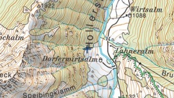

hier ein Beispiel der Modifikation mit Globalmapper für die optimierte Geräteanzeige:
[Blockierte Grafik: http://up.picr.de/8718451lqp.jpg]
Folgende Paramter in GM wurden verwendet:
[Blockierte Grafik: http://up.picr.de/8718497gvb.png]
Amap 5 > Globalmapper ecw 4 m Pixelweite > CGPSL RMAP

die Konvertierung der Amap5 geht über den PDA Export der orig. Kartenanzeige. Dieser Export verschlechtert die Darstellung grundsätzlich der AMAP 5. Hier zum Vergleich die Darstellung der Amap5 im AmapFly orig. Viewer:
[Blockierte Grafik: http://up.picr.de/8719674oji.jpg]
und hier die Darstellung des PDA Exportes, wenn dieser im Original in GM eingelesen werden würde:
[Blockierte Grafik: http://up.picr.de/8719681xxx.jpg]
Grundsätzlich ist erschreckend, wie schlecht die kommerziellen Anbieter ihre Karten für eine optimale Darstellung auf Handgeräte aufbereiten. Es gibt manchmal noch einige Erzeugung-Tricks, die nicht öffentlich ausgebreitet werden sollten;) . Die Amap 5 ist aus meiner Sicht für A zusammen mit der TTQV Topo A 15 als Hyper erste Sahne. Die Hypermap-Darstellungsperformance von komplett A auf einem Sportiva oder in CGPSL incl. VMAP ist kaum zu toppen. -

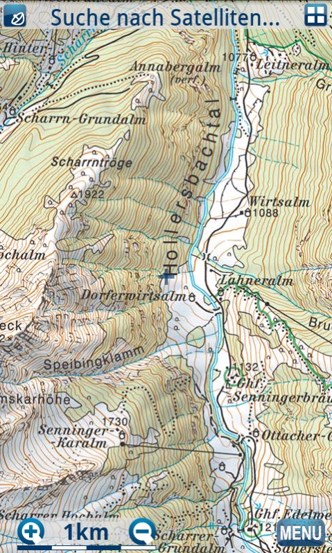

hier die modifizierte Version auf dem HTC HD2 als RMAP in einem realistischen Zoom für Outdooraktivitäten:
[Blockierte Grafik: http://up.picr.de/8721685tab.jpg]
es ist die Lagegenauigkeit VMAP/AMAP zu erkennen (grün = unbefestigte Straße der VMAP)
