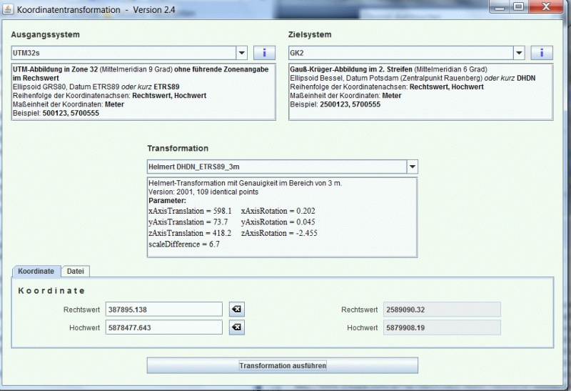

  • Schau Dier mal die Seite hier vom Bundsamt für Geodäsie..an. Ganz unten gibt es eine Javaanwendung, die Deine Koordinaten umrechnen kann. Entweder Helmerttransformation oder die genauere NTv2 mittels Gitternetzkoordinaten eines Verschiebungsgitters. Die Gitter hat jedes Bundesland separat bereitgestellt. Damit kommt man auf Subdezimetergenauigkeit. Weitere Infos z.B. hier : http://www.hochsauerlandkreis.…IS/117180100000030865.php
  • Hallo Morgen1,
    danke für den Hinweis aber die Seite kenne ich schon. Da ich aber eine ganze DXF-Zeichnung habe die transformiert werden muss, reicht das nicht. Deshalb mache ich es ja mit dem GM. Nur die Einstellungen dort fallen mir schwer da der GM mit der vorangestellten Zonennummer nicht klarkommt.

    Dem Tool der Website zufolge, wurde die Helmert-Transformation benutzt. Besteht die Möglichkeit in GM die NTv2-TRansformation zu wählen?
  • Die Gitternetztransformation geht in GM nicht. Die Korrekturnetze sind von den Behörden jedes Bundeslandes optimiert für das jeweilige Bundesland. Mich macht stutzig, dass Du für offizielle ? Katastervermessung ein Tool wie Globalmapper benutzt. Ist das den von den Behörden dafür freigegeben?. Die offiziellen Behördentools sind ArcGis. Und dafür kann man die Netztransformationsfile bekommen und direkt in ArcGis einbinden .
