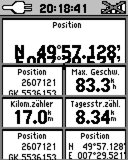

  • Habe nun nach ein paar Tagen rumspielen doch schon einige Bugs gefunden.

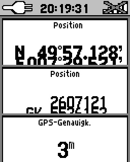

    So stellt der Etrex nahezu in allen Datenfeldern die man frei belegen kann die Positionen verschoben bzw. versetzt dar. Teilweise sind Daten wie z.B. die Gauß-krüger Koordinaten im mittleren Datenfeld auf dem 2. Bild sogut wie kaum noch zu entziffern.

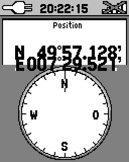

    Die großen Anzeigen sind jetzt zwar halbwegs im Anzeigefeld zentriert, jedoch überlappen sich die Längen und Breitengrade immer noch um 3-4 Pixelreihen. Bei den kleinen Schrifarten (z.B. das erste Bild, Datenfeld links unten) ist kein Unterschied erkennbar, die Breitengrade sind immernoch zur Hälfte abgeschnitten.
    Anscheinend haben die Garmin Entwickler keine Zeit oder keinen Bock sich der Sache mal gewissenhaft anzunehmen... :(
