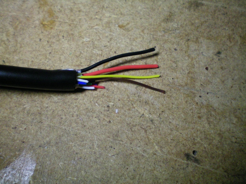

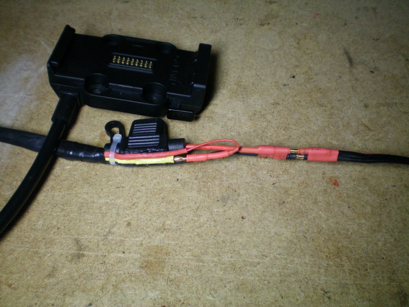

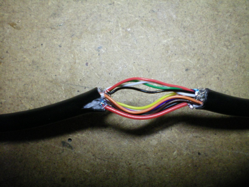

Anbei ein paar Pics. Falls Fragen auftauchen - nur zu.

Zunächst nach ca. 30 cm Kabellänge (je nach Anbringunsort der Halterung und des beabsichtigten Kabelsteckers) einen Längsschnitt durch (und nur durch! ohne Verletzung der innenliegenden Kabel) die Isolierung des Kabels. Zum Vorschein kommen neben den beiden Kabeln für die Spannungsversorgung, die in einer zusätzlichen Aluschirmung liegen noch ein kunterbuntes Kabelsammelsurium und ein Draht-/Alugeschirmtes Kabel. Benötigt werden nur die beiden roten und schwarzen Spannungskabel und das freiliegende braune und orange Kabel.
Das braune und orange Kabel wird nur benötigt, falls man sich die Lautsprecherfunktion des Zumo erhalten will - wenn nicht und nur die Stromversorgung gebraucht wird, können auch diese Kabel, wie nachfolgend beschrieben gekappt werden.Ich spreche immer von Kabeln - tatsächlich hat man es mit Käbelchen mit einem Durchmesser von ca. 0,5 mm zu tun. Entsprechend vorsichtig sollte man vorgehen.
Nach dem vollständigen Freilegen (Draht-/Aluisolierung vollkommen weg) der Innenkabel, kann die Außenisolierung vorsichtig rundum durchtrennt (hierbei keine Innenkabel verletzen!) und die Innenkabel mit einer Restlänge von ca. 5 cm abgetrennt werden - und weg ist der Kabelsalat. Nun geht es an die chirurgische Versorgung der Innenkabel. Bei denjenigen, die nicht gebraucht werden, kurz nach der Abtrennstelle der Außenisolierung an jedem Käbelchen etwas versetzt zum anderen Käbelchen die Isolierung des Käbelchens entfernen. Entweder mit einer entsprechend kleinen Abisolierzange oder vorsichtig ein kleines Schnittchen in die Isolierung einbringen und diese mit den Fingernägeln abziehen. Anschließend mit einer Zange den Leiterdraht greifen, die Isolierung etwas zurückschieben und den Draht bündig mit der Isolierung abzwicken. Der Draht zieht sich dadurch in die Isolierung zurück und kann zusammen mit dem zuvor versetzt angebrachten verschiedenen Längen der Abisolierung keine Verbindung zu den anderen Kabelleitern herstellen und Schaden anrichten.
Nun bleiben noch vier (rot/schwarz/braun/gelb) bzw. bei der "Nur-Spannungsversorgungslösung" zwei (rot/schwarz) Käbelchen.
Wer nun vergisst, auf das verbliebene Außenkabel ein passendes Schrumpfkabel zum späteren Einschrumpfen der freiliegenden Innenkabel aufzuziehen, wird sich grün und blau ärgern!!!
Da die verblieben Restkäbelchen zum weiteren "Händling" recht dünn und verletzbar sind, bietet sich an, etwas stärkere Kabel hinter den Trennstellen der anderen nicht benötigten Kabeln anzulöten. An das rote Spannungsversorungskabel habe ich direkt den Sicherungshalter angelötet. Der könnte zwar auch in das spätere Stromversorgungskabel - aber da dieses bei der von mir beabsichtigten Anbringungsweise schon abgesichert ist, bekommt er halt zusätzlich seinen Platz hier.
An die anderen drei Kabelstummel kamen Verlängerungen mit einem Leiterdurchmesser von 0,5 qmm. Zusätzlich zur Verstärkung noch ein Schrumpfkabel drüber.Nun geht`s an die Steckverbindungen. Ich habe jene mit 2mmGoldkontaktsteckern aus dem Modellbauzubehör gelöst. Die sind korrossionsfrei, rasten zuverlässig ein und besitzen für die Kabelverbindung eine Löthülse, die eine großflächige Lötverbindung mit dem Kabel ermöglicht. Zuerst (falls gewünscht) diejenige für die Lautsprecherversorgung des Zumo. Das orangefarbene Kabel ist das spannungsführende und bekam die Buchse, die sich vollflächig mit einem Schrumpfschlauch isolieren lässt, angelötet und wurde an der Unterseite des Sicherungshalters angeklebt. Dort wurden auch die Kabel des Masseanschlusses und des braunen Kabels angeklebt. Das braune Kabel erhielt den Stecker angelötet (dabei das Restkabel lange genug lassen, damit der Stecker noch bequem abgezogen werden kann), der mit einem Schrumpfschlauch bis zum Anschluss an die Buchse isoliert wird.
Beim Spannungsversorungskabel bekam dieses den Stecker und das Massekabel die Buchse. Hat seinen Grund - dazu später.
Damit wäre der elektrische Anschluss fertig. Zur Abdichtung: in den hoffentlich zuvor aufgeschobenden Schrupfschlauch des Außenkabels großzügig dauerelastische Dichtmasse einspritzen um Eindringen von Wasser und das hydrostatische Aufsteigen in Richtung Gerätehalterung zu vermeiden und das Ganze einschrumpfen.
Zum Abschluss das Anschlusskabel für die Bordspannungsversorgung konfektionieren. Hier kann man beim Kabeldurchmesser etwas großzügiger sein, damit das Kabel nicht so empfindlich ist. Ich werde das Kabel von der Spannungsversorgung der Standlichtbirne (so kann man das Zumo im Notfall auch mal mit der Parkstellung des Zündschlosses aufladen) anschließen und das Steckerkabel am Lenkkopfrohr mit einem Kabelbinder anbringen. So ist es von oben zum Trennen gut erreichbar. Ahja - Stecker: das Spannungskabel bekommt die Buchse (die ist außen mit dem Schrumpfschlauch vollisosiert und kann keinen Schaden anrichten. Das Massekabel bekommt den Kontakt mit der unisolierten Steckerspitze.
Falls Bedenken bestehen, weil kein zusätzlicher Spritzwasserschutz vorhanden ist:
Die Goldkontaktsteckverbindungen sind absolut korrossionsfrei, zueinander einige mm versetzt mit einem Schrumpfschlauch miteinander befestigt, so dass auch hier bei dem niedrigen Spannungsbereich keine Kurzschluss-/Kriechstromgefahr bestehen dürfte. Meine Heizgriffe betreibe ich seit Jahren mit ähnlichen Steckern vollkommen problemlos. Wer will, kann hier natürlich auch abgedichtete Stecker z. B. aus dem Touratech- Sortiment (ca. 5 €) verwenden.Zur Verdeutlichung der Kabelfunktion (orange/braun): Ist diese gebrückt (verbunden) nimmt das Zumo an, es sei kein Kopfhörer angeschlossen und schaltet den internen Lautsprecher ein. Ist die Kabelverbindung nicht vorhanden, geht das Zumo davon aus, dass ein Kopfhörer angeschlossen ist und der Gerätelautsprecher bleibt still.

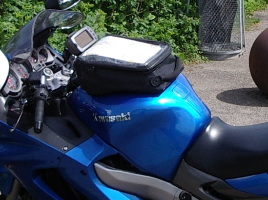

Ich hätte hier noch eine Alternative für Dich.
So mache ich das auf meiner Kawasaki (die im Cockpit zu wenig Platz für das Navi hat):Am Motorrad in der Nähe des Cockpits eine 12 Volt Buchse installiert.
Navihalterung mit zurechtgebogenen Eisenwinkel aus dem Baumarkt am Tankrucksack befestigt.
Dazu das Kabel mit dem Stecker für den Zigarettenanzünder
(es gibt auch kleine Stecker und Buchsen für 12 Volt)
Die überflüssigen Kabellängen kommen zusammengerollt in das vordere Fach des Tankrucksacks.Vorteil:
Anhalten. Stecker aus 12 Volt Buchse raus. Magnettankrucksack in die Hand. Fertig!
Das Navi bleibt am Tankrucksack! -

elegante Lösung um gleich mehrere Probleme (Unterbringung der überflüssigen Kabel, Befestigung des Gerätes, Stromversorgung, keine überflüssigen Anbauteile bei Fahrten ohne Navi und Diebstahlschutz) zu lösen.
Da ich aber oft ohne Tankrucksack unterwegs bin/sein möchte, ist mir die Lösung für eine abnehmbare Navi-Halterung (wenn ich das Navi nicht brauchte) ohne das ganze Kabelgedöns am liebsten und - zwar mit etwas Lötaufwand - recht gut gelungen.
