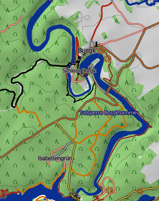

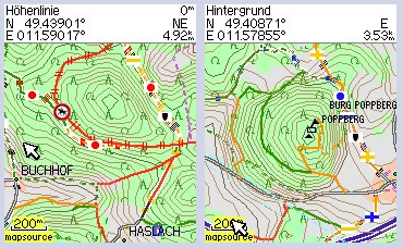

Was ist das? Hell- und dunkelflecken, bzw bereiche?
Auf dem Gerät fehlt dann die graue Untermalung (siehe bild_auf_geraet.png)
Alle Bilder stammen von http://www.wanderreitkarte.de/index.php
