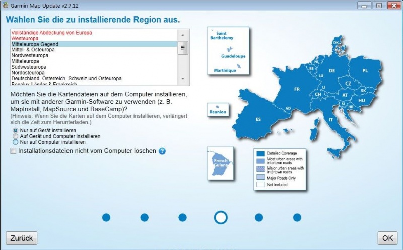

  • Weiss nicht ob folgende Info hilfreich ist:
    Habe ein Asus A50 (Nüviphon von Garmin) mit LifetimeUpdate. Bei diesem kann ich jederzeit die aktuelle Karte (CN 2012.30) nochmals "drüberinstallieren". Habe mir dazu von der Garmin-Homepage das Prog. GarminMapUpdater heruntergeladen. Probier doch das mal aus.
