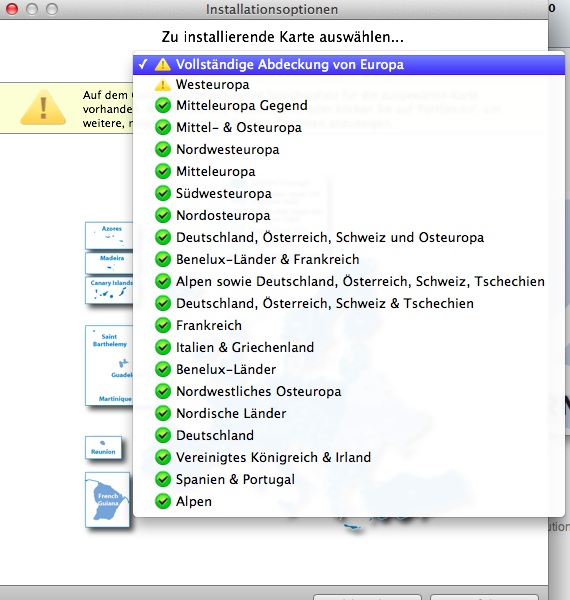

    Erst seit kurzem habe ich eine 512 MB-Speicherkarte für mein 278er, und da hatte ich (sozusagen zu Versuchszwecken) mal eine Topo-Karte von Florida raufgeladen.
    Heute wollte ich mein Europa-LifeTime-Update komplett auf Gerät und Karte spielen, aber es reicht wieder der Speicherplatz nicht aus.
    Ich kann komplett Europa nicht raufladen. Nun ist aber immer noch der Florida-Mist auf der Zusatzkarte. Wie kriege ich den wieder weg? Und wie kann ich dem Karten-Updater dann sagen, daß er den Speicherplatz von Gerät und Zusatzkarte gleichermaßen benutzen soll?

    Also meine Frage bezog sich im wesentlichen auf folgende Punkte:
    1. Wieviele der Länder passen normalerweise auf ein 278er ohne Speicherkarte?
    2. Wieviele Länder sollten raufpassen, wenn eine Speicherkarte mit 512 MB eingesetzt ist?
    3. Wieso ist auf meiner Speicherkarte immer noch Florida drauf, wenn ich gleichzeitig die Punkte "Vollständige Abdeckung von Europa" und "Westeuropa" nicht installieren kann? (siehe Bild)
    4. Wie kriege ich den Florida-Kartensatz wieder weg?

  • Eine Aussage über die Anzahl der Länder kann man nicht machen, da es darauf ankommt, wieviele Kacheln dazu notwendig sind, bzw. welche Größe diese haben. Florida ist ggf. noch drauf, da vor dem Übertragen der Daten die ausgewählte Datenmenge geprüft wird und die ist ja laut Fehlermeldung zu groß.

    Ja, ich habe so ein Naivgerät GPS278 inklusive 512MB Karte (2 Stück). Das wäre fürGPS278 Besitzer eine „Standard Ausrüstung“. Klar, die Daten werden überschrieben, keine Thema. Was aber nicht ganz perfekt ist, ist dass mit die vorgeschlagenen Garmin Pakete (Länder) wie oben in Bild zu sehen ist, denn du kannst nur 1 Paket laden also bleibt leider ein Teil der INTERNE Speicher nicht optimal ausgenützt. Bei Aktualisierung CN2012.30, Europa Gegend, sind lediglich 1.7 MB ausgenützt worden. Es wäre also noch Platz für eine oder andere Länder frei gewesen, wenn dies einzeln laden könnte. Problem ist, dass die GPS276/278 nicht mehr gibt, also Garmin hat gar keine Interesse die Einteilung in Regionen zu ändern (man könnte auch einzelne Länder anbieten). Und definitiv: Nein, die ganze Europa passt nicht mehr in GPS278!
    Kurz: auf GPS278 habe ich Europa Gegend und auf 512 einige andere Länder installiert. Ein bisschen mühsam ist, dass du muss die Karten von Europa Gegend immer in Auge behalten (ich habe mich ein Print Screen gemacht) um klar zu visualisieren welche andere Länder, oder sogar Städte muss man für 512MB Karte auswählen. Sonst gibt zweifach!

    Aber, ich glaube man hat mich falsch verstanden oder habe ich mich falsch ausgedruckt und zwar: wenn ich von „doppelt“ Karte rede, bedeutet 1 Karte auf das interne Speicher des GPS278 und das gleiche Karte auf 512MB Stick! In interne Speicher wird direkt von Internet immer geladen, in Stick immer von MapSource. Man muss bei Auswahl also aufpassen, es kann rasch ein Kachel ausgewählt werden die bereits in interne Speicher sich befindet.
    [FONT=&quot]Aber mein Problem bleibt immer: wie kann ich das interne Speicher des GPS278 voll ausnützen?
