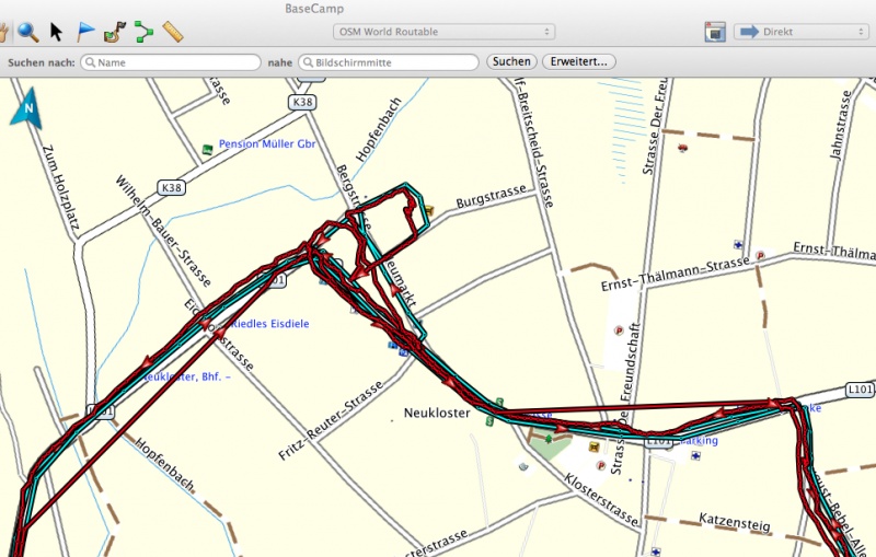

    Ich hatte mir das Xperia Ray geholt und wieder zurückgeschickt, da das GPS mir zu ungenau war. Siehe auch Anhang, das Xperia Ray (rot) lief im Auto parallel zum iphone 4 (zyan) und die Ungenauigkeiten und Lags merkte man auch bei der Navigation. Der Rest (Bilder und andere Sachen) waren ok.

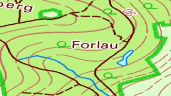

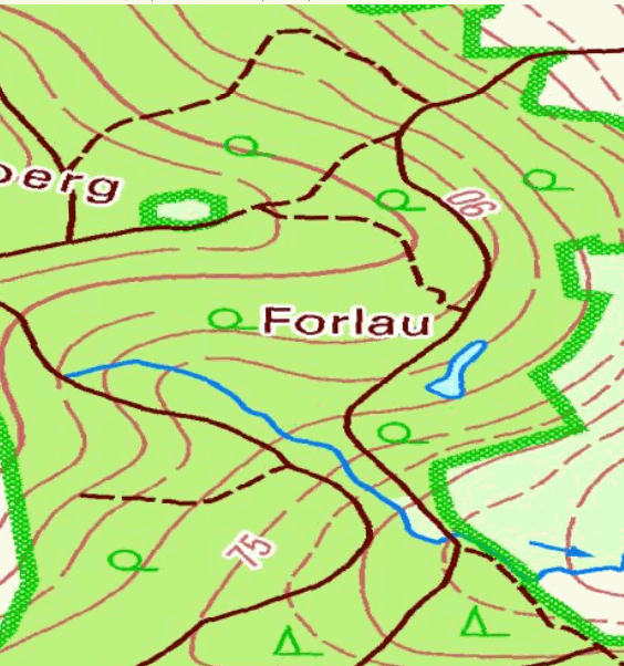

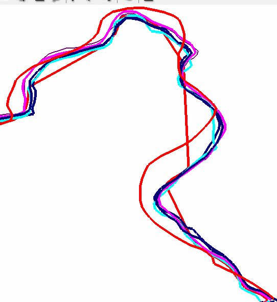

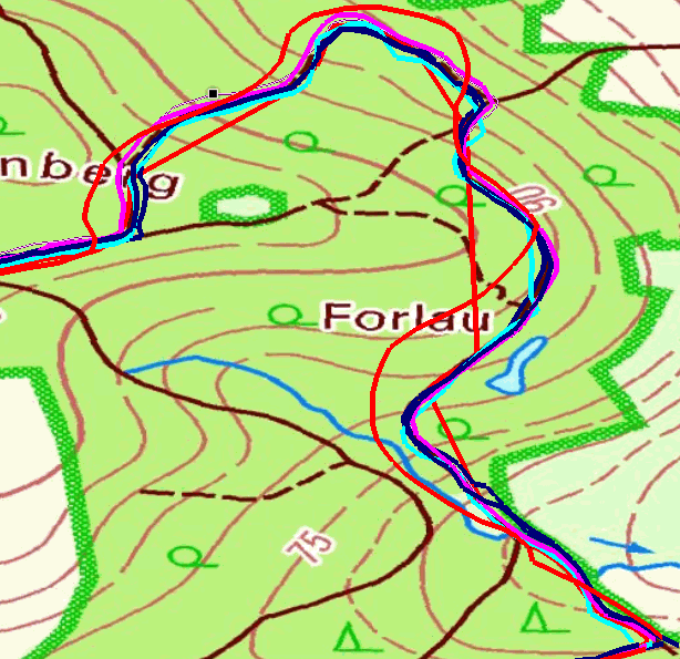

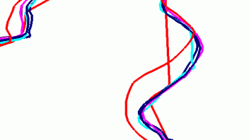

  • Ich habe mal Tracks, dargestellt mit CGPSL und diesem WMS-Server: http://www.wms.nrw.de/geobasis/adv_dtk25 verglichen.
    Bewußt habe ich eine Stelle herausgesucht, an der anscheinend der Empfang etwas problematisch ist.
    2 x Motorola Defy (Ohne +) mit Broadcom BCM4750
    2 x
    Forerunner 205 mit Sirf 3
    2 x
    Samsung S2 mit Sirf IV
    1 x
    Samsung Galaxy Note mit BCM47511 (incl Glonass)
    Der Forerunner hat jede Sekunde einen Wegpunkt aufgezeichnet, die Phones alle 5 Sek und 5m, beide Bedingungen mußten erfüllt sein (APP Locus).
    Die Strecke wurde an unterschiedlichen Tagen zurückgelegt.
    Am 15.01.2012 mit Defy, FR205 SGS2 und Note.
    Am 12.02.2012 mit
    Defy, FR205 und SGS2
    Der Forerunner und das SGS2 zeigen das beste Ergebnis, die Tracks liegen auf dem Weg und sind beinahe deckungsgleich auf das jeweilige Gerät bezogen.
    Das Note konnte m. E. nicht von Glonass profitieren.
    Das Defy hatte kleinere Abweichungen.

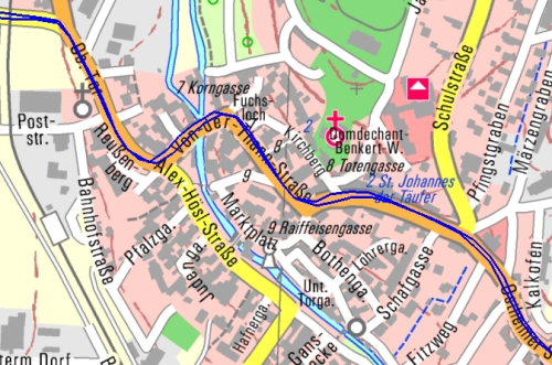

  • Hallo
    Defy+ in die obere Jackentasche gesteckt, ins Auto gesetzt, Oruxmaps eingeschaltet und losgefahren.
    Die blaue Linie ist ein Ausschnitt der Route durch Nordheim/Rhön. Die Bedingungen waren Wettermäßig gut (Blauer Himmel).
    Karte ist ne TOP10 Bayern.
    Ich denke mal, das sich neuere Smartphones Samsung, Motorola etc. sich nicht sehr viel gegenseitig nehmen, was den GPS-Empfänger betrifft, obwohl ich auch schon anderes im Forum gelesen habe.
    Wenn von Interesse, werde ich demnächst mal meine müden Knochen in Bewegung setzen und einen Vergleich zwischen Defy+, Wintec1000 und Wintec 202 anstellen und ins Forum stellen. Ich denke, das ein guter externer GPS-Empfänger immer noch ein wenig besser abschneidet, als ein Smartphone, aber wie schon gesagt, bin ich angenehm überrascht was die Phones in Verbindung mit ner guten App alles leisten. :)
    Anhang Hardcopy
    Gruß - Bernd
    beim GPS Empfang der Smartphones gibt es erhebliche Unterschiede. Diese werden bei langsamen Geschwindgkeiten und in engen Alpentälern gut erkennbar.
    Bei normalen Empfangsumgebungen und Geschwindgkeiten >10 km/h zeigen alle in der Regel gute Empfangsergebnisse.
    Samsung S2 dürfte eine der besten Smartphone GPS-Empfänger haben, nach entsprechenden Berichten und Trackaufzeichnungen zu urteilen.
    @ Jürgen
    die NRW 25 kommt noch besser mit beiliegender Dummy Karte und Einstellung:
    Koordinaten>zuerst geladene Karte wird primäre Karte.
    1. Dummy
    2. http://www.wms.nrw.de/geobasis/adv_dtk25

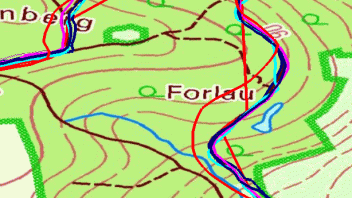

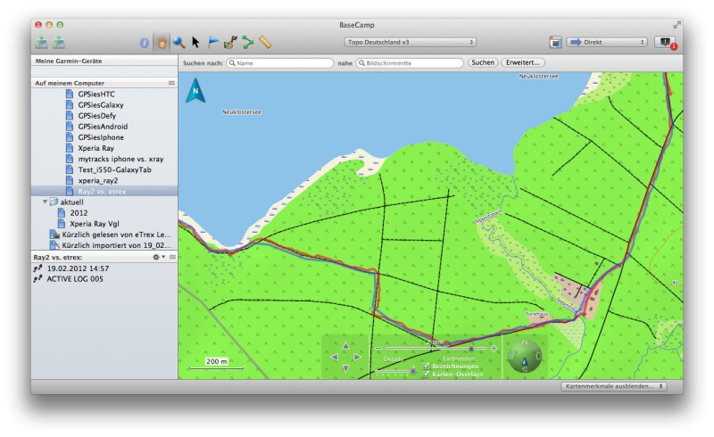

    hier nochmal ein zu Fuss (mit Kinderwagen) durch den Wald - Track aufgenommen mit etrex Legend (blau, ohne WAAS/EGNOS) und Xperia Ray (rot, Mytracks).
    etrex links und Xperia Ray rechts in der Jackentasche.
    Das Xperia sieht (wie eigentlich alle mir bekannten Smartphones) etwas unruhiger aus, die Abweichung zwischen beiden Tracks ist nie mehr als 20m.
    Wobei eben kein Track wohl genau auf der richtigen Stelle ist.
    Oben rechts der "rote Haken" ist sogar echt, da habe ich den Wagen stehenlassen und ein Foto gemacht, wozu ich paar Schritte zur Seite ging.
    MfG
    Heiko
