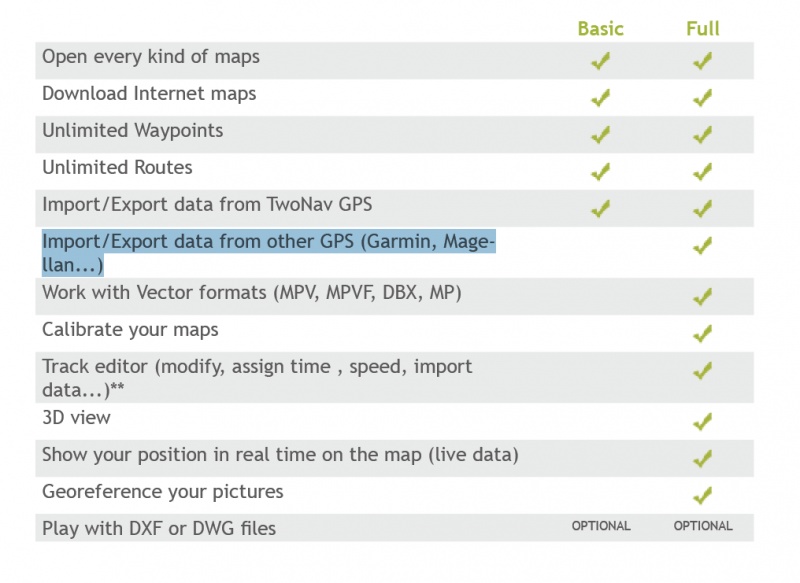

1. das CGPSL GDB-Format lesen können soll kann ich aus dem von dir verlinkten Prospekt nicht ersehen(oder habe ich es überlesen)

schön das du jetzt 2 Möglichkeiten zur Auswahl hast.Screenshot:
Ich denke damit ist nur ein generell möglicher Austausch von Daten zu anderen GPS gemeint. Und das ist halt nur via GPX und nicht GDB gegeben.Afaik verarbeiten die akt. Garmin-GPS doch auch nur GPX und keine GDB oder?
Dann verstehe ich aber nicht, warum bei "Basic" kein Häkchen gesetzt ist! Meine Basic-Version liest nämlich anstandslos gpx-Dateien ein.
Vermutlich, genaueres kannst du nur bei Compe erfahren, ist mit Basic die freie Version gemeint, welche man nach Registrierung verwenden kann.
Bei der mit Twonav-Geräten verfügbaren/registrierbaren Variante handelt es sich dann um die Basic+Trackmodul. Möglicherweise geht der Datenaustausch mit Fremdgeräten nicht in der freien(Basic?) Version. Und du hast ja auf jeden Fall Basic+Trackmodul. Oder es ist ein Fehler im Dokument.@Jürgen
