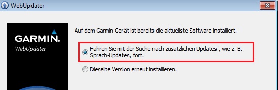

    Wenn man den Webupdater startet und es ist bereits die aktuellste Software-Version installiert (z.Z. 4.90) hat man die Möglichkeit die Option die ich als Grafik angehängt habe auszuführen. Im oberen Fenster findest Du dann die angebotenen Updates im unteren Fenster eine Beschreibung des Updates welches Du markiert hast. Schau da mal nach ob etwas mit GPS 3.0 angeboten wird. Gilt auch für eine Aktualisierung von Text, Voice, Bluetooth usw.
