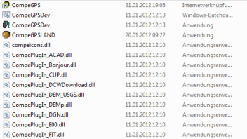

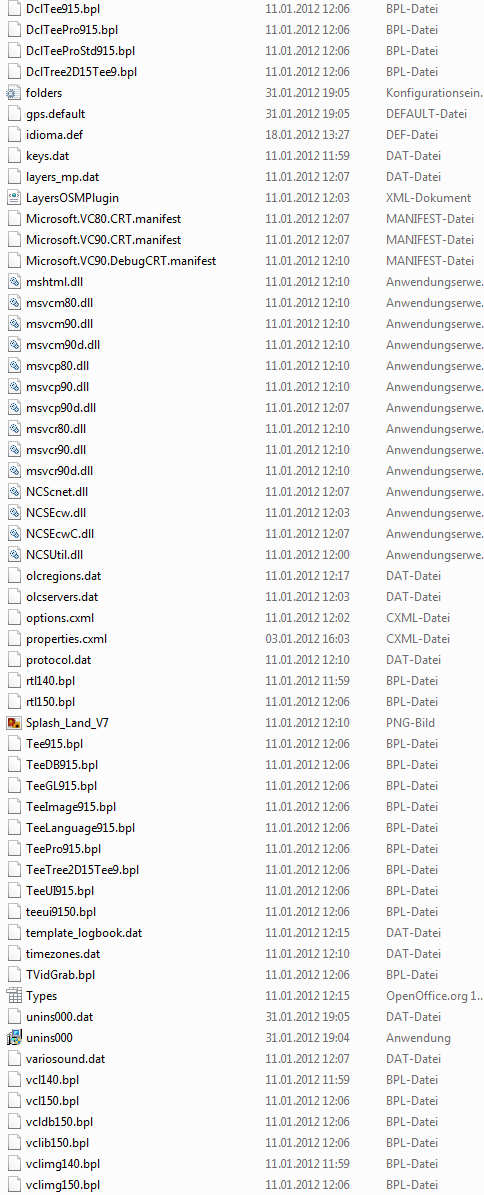

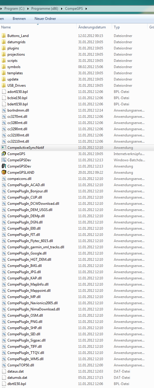

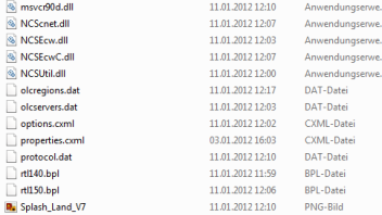

komisch ich kann es auch nicht finden
laut CompeGPS sind fogende Dateien zu sichern:ZitatLW:...\ProgramData\CompeGPS_731 und sichern Sie alle Dateien mit der Endung * mkey, und * mkeyb sowie die *.gwpt
Ist zwar nur ein "Beispiel Programmverzeichnis", aber um diese Dateien handelt es sich! Die können auch in einem "versteckten" Verzeichnis sein!Gruß
LUDGER -
LUDGER
ja genau das ist Problem auch wenn ich alle verstecke zeige finde ich die Datei mkey,mkeyb und gwpt NICHT -

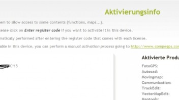

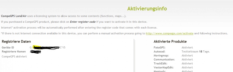

Nebenbei, heute passiert nach Rechnerstart: CGPSL geöffnet, hat sich im Basic Mode geöffnet (?) mit einer anderen Device-ID, CGPSL geschlossen und neu geöffnet, beim 2. Mal wars im Full Mode (also registriert) und mit richtiger Device-ID da. Ist aber nur ein kleiner Schönheitsfehler, solange die Registrierung nicht verloren geht.
lg, Paul
PS @ Alanford78: Wie kommt man zur Testversion des CAD-Moduls? -

gefühlsmäßig mag es CGPSL nicht, wenn sofort nach öffnen des Programmfensters eine Anwendung gestartet wird.
Diese Datei könnte für dich interessant sein: layers_mp.dat
CAD-Moduls:
vermutlich müsste dieses Programm extern gekauft werden um das plugin in Compe verwenden zu können. Nach Ablauf des ersten Testzeitraumes von CGPSL dürfte das Modul bei der Registrierungsanzeige wahrscheinlich nicht mehr auftauchen.
Um DXF Dateien öffnen zu können, ist ein aktives plugin nötig. -
