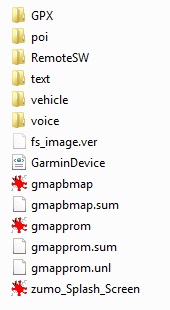

  • Hey Limbo da rallioso seine Frage in der 400/500/550er Rubrik gestellt hat gehe ich davon aus er hat eines dieser Modelle. Deine Aufzählung was alles so auf dem 660er dazu gehört passt da nicht wirklich :cool:
    Auf meinem 550er sieht es so aus

  • Cerberus was soll da nicht passen? Das ist ein Screenshot des Inhalts des Ordner Garmin auf meinen Zumo550. Und der läuft absolut störungsfrei. Die gmapprom.img ist das Kartenmaterial der Version die beim Kauf aufgespielt war. Das aktuelle Update 2012.40 habe ich per MapSource auf eine SD-Karte übertragen deren Inhalt ich hier nicht eingefügt habe weil das eh nur ein Ordner Garmin mit der gampsupp.img und einer .gma ist. POIs, Mp3s oder sowas habe ich nicht drauf. Und ich habe natürlich aufgeräumt so das ich z.B. eine GUPDATE.GCD , unnötige Sprachen, Texte usw. gelöscht habe
    PS: hier noch ein Screenshot mit der Ordneransicht versteckte Dateien/Ordner/Laufwerke anzuzeigen.
