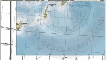

    Diese Karte wollte ich nun mit CGPSL kalibrieren, was irgendwie nicht passen will:
    Ich hab 18 Punkte, hauptsächlich am Rand der Karte, für die Kalibrierung ausgewählt. Auf der Karte steht, dass die Lambert Conformal Conic Projektion verwendet wurde. Wenn ich die einstell und die beiden Standards eingebe liegt die Karte viel zu weit südöstlich. Bei der Projektion Breit/Länge stimmt die Karte in der Mitte, aber zum Rand hin ist sie stark verzerrt...

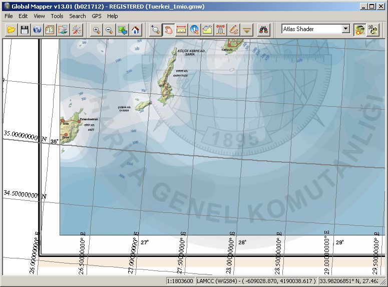

    bezüglich Compe kann ich dir zwar nicht helfen, aber ich habe die Karte interessehalber mal mit Global Mapper kalibriert. Die Parameterangaben auf der Karte stimmen, wenn du über die Projektion kalibrierst, reichen vier Punkte in den Ecken. Im Anhang sind auch noch Worldfile und PRJ-Datei zu der Karte, falls du damit was anfangen kannst.

  • Sodele, dank des Regenwetters (zumindest im Süden der Republik) hab ich die Karte jetzt super kalibriert bekommen - und dank der Datei von Sardinien!!!
    Ich hab einfach solange alle 4 Eckpunkte bearbeitet, bis das Kartengitter mit dem Gitter von CGPSL übereingestimmt hat.

    ich hatte die Karte in GM kalibriert und die Daten entsprechend in CGPSL übernommen.
    Nur mit CGPSL könnte die Map innert weniger Minuten korrekt an Hand des aufgedruckten Gitters kalibriert werden. Mit 3 Punkten passt es aus meiner Sicht ausgezeichnet.
