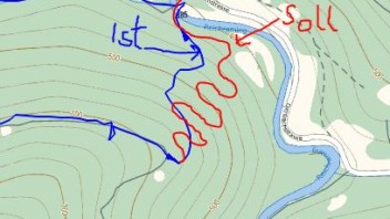

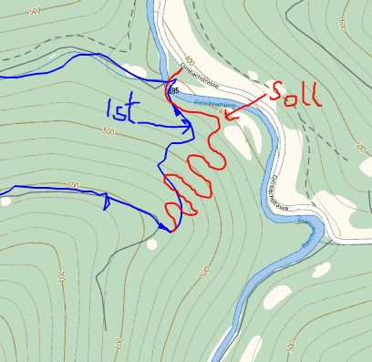

    Ich komme seit der 2.5 Version einfach auf keine zufriedenstellenden Tracklogs WENN ich zu FUß gehe.(1-6,5 kmh)
    Die Logs werden im Gegensatz zu früher einfach alle irgendwie begradigt.
    Fahre ich Testweise mit dem Auto sind alle Tracklogs tadellos.
    Ich hab schon alles mögliche getestet, ich komme auf keinen grünen Zweig.
    Meine Einstellungen im Offroad Navigation/Tracklog sind:
    Aufzeichnungsintervall: Nach Zeit: 3sec
    Max. Auszeit bis neues Log: 24h
    Filter für schwaches Signal: Haken
    Punkte ohne Reduktion anzeigen: 2000 (hatte früher immer 500)
    Reduktion für vorhg. Punkte: 80%
    Hat jemand von euch einen Rat an was dies liegen könnte
    Habe den Orginal Track beigefügt.
