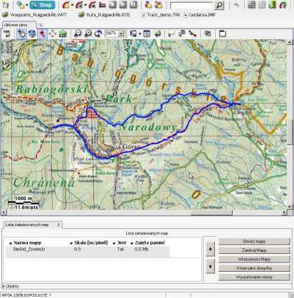

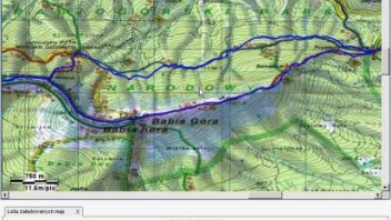

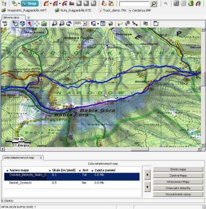

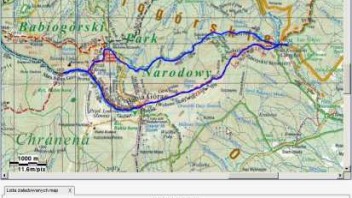

    Gestern hatte ich neue Karten konvertiert und ... erstaunlich - am Bildschirm scheint die X-Achse um ca. 30 % gedehnt zu sein !!!! Dasselbe in CGPSL und Aventura ! Die falsch dargestellte Karte ist in Ozi korrekt, 9 Kalibrierpunkte und Polycal ON.
    Hatte an Compe ein eMail geschickt. Bilder anbei - eigentlich der Track ist korrekt dargestellt, nur die Dehnung ...

    Die beiden die an den Grafiken zu sehen sind - haben VOR der Konvertierung die gleiche - WGS84. Beide wurden vom Ozi-Format konvertiert. Auch der Track passt identisch ... Laut CGPSL die neue auch WGS84.
    Was ist recht interessant, beim Laden der "defekten" Karte wird das Buld einfach horizontal um ca. 30 gedehnt !!! Nach schliessen dieser Karte wird wieder normal ...
