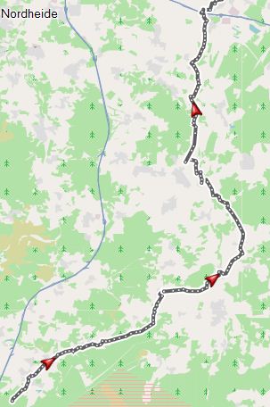

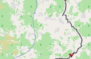

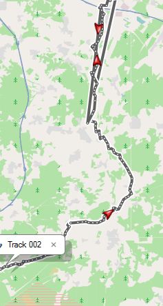

    Was dabei rauskommt, könnt ihr hier sehen, einmal NICHT zusammengefügt und danach zusammengesetzt.
    Wo liegt jetzt der Fehler?:confused:
    das Kuddelmuddel liegt an deinen Tracks. Werden Tracks zusammengefügt, wird vom Ende des ersten Tracks bis zum Anfang des zweiten Tracks eine Linie gezogen, usw.
    Es scheint, dass deine Tracks diesbezüglich nicht zusammenpassen.
    lg, Paul

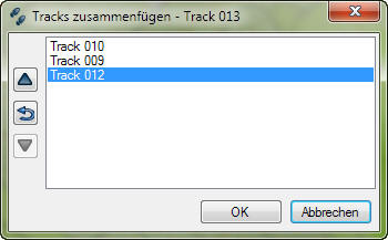

  • Verschieb mal die einzelnen Trackteile in der Auswahlliste beim Zusammenfügen.
    Dann erkennst Du welches Ende mit welchem Start zusammen kommt.
    Mit den Pfeilen ( rauf und runter ) kannst Du die Position der Tracks in der Liste verändern und damit festlegen,was mit wem zusammen kommt.
    Mit dem runden Pfeil kannst Du Anfang und Ende des in der Liste selektierten Tracks vertauschen. Mit diesen Tools lassen sich die Verbindungen völlig frei gestalten.
