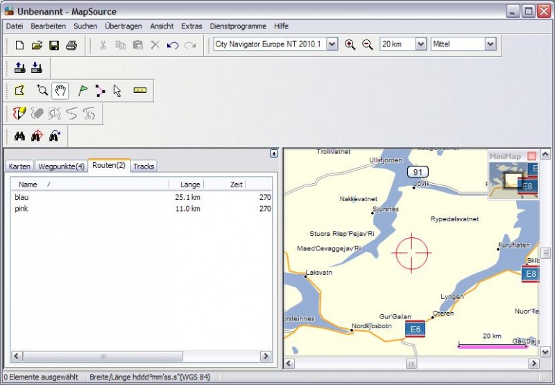

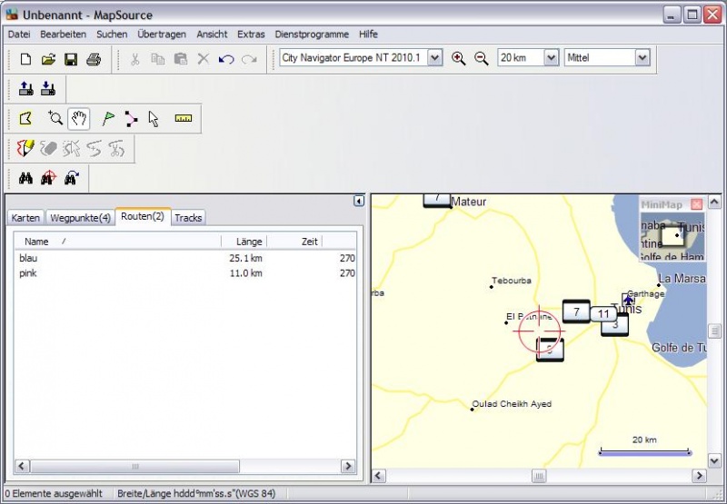

    Das "Problem" ist, dass bei einer Routennplanung in z.B. Norwegen die Route in die Breite gezogen ist, und somit die Planung etwas erschwert wird.
    Als Beispiel 2 Bilder mit der jeweils dem gleichen Maßstab einmal in ca. 70°N und einmal in ca 36°N. Die im Maßstab in der Karte angegebenen 20km sind im einen Fall 11km und im anderen 25km.
    Die Screenshots sind von Mapsource, in Basecamp siehts genauso aus...
