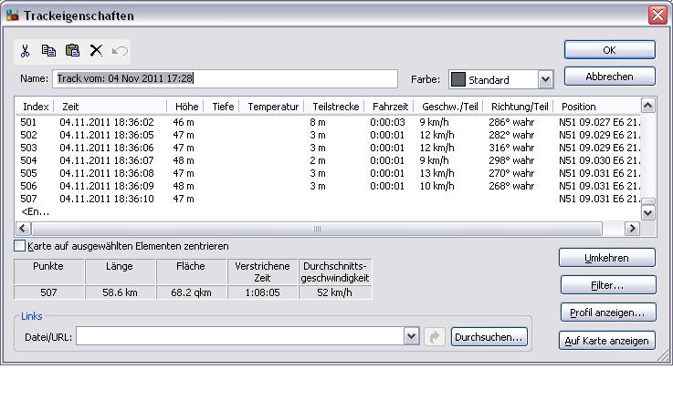

  • den Track in MS mit rechter Maustaste aufrufen, Eingenschaften
    dann hast du zu jedem Trackpunkt das Datum und die Uhrzeit stehn.
    So vergleiche ich auch Tracks mit Bildern und finde an den Trackpunkten mit Standzeit jeden Imbis und meist jedes Vordach, unter dem ich Regenschutz gesucht habe, sogar mit Google "Street View" wieder.

  • Herzlichen Dank!
    An die rechte Mausstaste habe ich nicht gedacht. Nun kann ich meine Fotos hoffentlich nach einer Tour zuordnen, ohne mitschreiben zu müssen.
