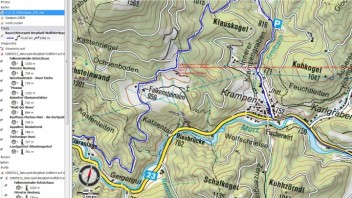

    Hab mir heute eine gpx File von einem Portal runtergeladen und CGPSL geöffnet, dabei wurden neben dem eigentlichen Track auch einige Wegpunkte geöffnet.
    Ich war bis jetzt immer ein einfacher Track Navigator, interessante oder wichtige Wegpunkte hatte ich im Kopf gespeichert.
    Wenn ich jetzt so nachdenke, wieso im Kopf speichern, wenn es am Sportiva auch ginge, aber wie funktioniert die ganze Umwandlerei für TwoNav in CGPSL?
    Muß ich in TwoNav die Wegpunkte komplett getrennt zum Track sehen?
    Wenn ja, wie verbindet man dann den Track mit den dazugehörigen Wegpunkten?
    Kann man die "Roman" Beschreibung der Wegpunkte kürzen und die Anzeigeschrift deutlicher machen
    Anbei das org. gpx File und ein Screenshot

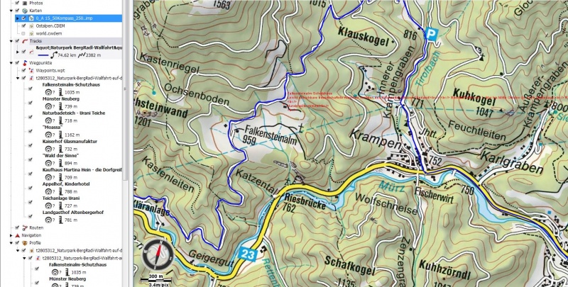

  • Hallo Rupert,
    gpx=Containerformat, das TRK, WPT, RTE enthalten kann.
    hier Möglichkeiten mit der GPX:
    -Track Höhen und Zeit zuweisen
    -Wegpunkte abspeichern als WPT
    -mit Christool automatisch den WPT's die Beschreibung entfernen und als TXT File (mit Verknüpfung in WPT) generieren (wird u.a. per Doppelklick in CGPSL automatisch angezeigt). Anzeige anpassen.
    -die WPT als Zwischenziele in den Track ziehen (relativ nahe an der Strecke liegende Punkte werden verschoben, weiter entfernte werden nicht in den Track integriert. Die orig. WPT bleiben erhalten.
    -Track als TRK abspeichern
    beiliegend einige Screens:
    [Blockierte Grafik: http://up.picr.de/10032965ir.jpg]
    [Blockierte Grafik: http://up.picr.de/10032969ca.png]
    [Blockierte Grafik: http://up.picr.de/10032973nz.jpg]

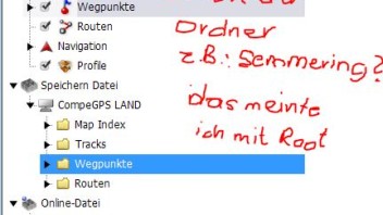

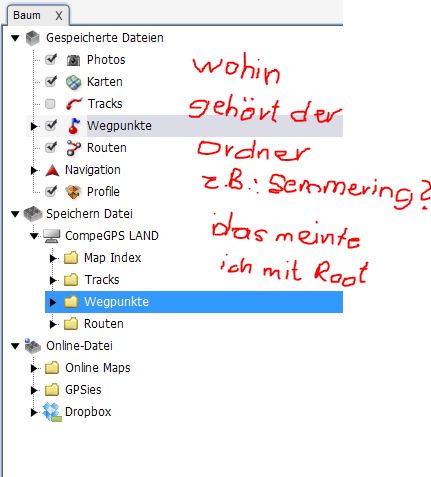

  • Hallo Gerd!
    Wie bringe ich den Ordner z.B: "Semmering" ins Root (Baum),
    und wohin gehört er genau?
    LG
    Rupert
