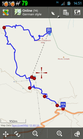

    Heute wieder einen WhereIgo mit dem Whereyougo-Player gemacht. Das klappt mehr oder weniger recht gut. Aufgrund der Empfängsqualität ist es aber teilweise schwierig, den Zielbereich zu erwischen.
    Ansonsten benutze ich das Defy mit Cachebox im Offline-Modus zum Lesen der Beschreibungen und für die Spoilerfotos.

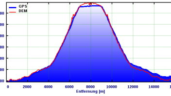

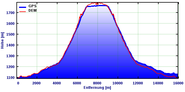

    Konnte mich lange nicht von unserem 60CSx mit SiRF III trennen. Die Aufzeichnung ist einfach top und unschlagbar.
    Kann ich leider so nicht bestätigen. Das 62er und 60er sind sich durchaus ebenbürtig. Ich habe da Tracks :) (die sind zum Teil auch schon hier veröffentlicht worden)
    Die Mankos bzgl. falschem Höhenprofil bzw. Gesamtanstieg und Static-Navigation sind zwar unschön, aber ertragbar bzw. umgehbar.
    :confused: Der Gesamtanstieg ist zur Zeit Mist. D’accord. Aber den Rest kann ich nicht nachvollziehen. Ich habe hier mehrere Tracks eingestellt, die eine nahezu perfektes Höhenprofil aufgezeichnet haben. Da mir das inzwischen bei mehreren Touren gelungen ist, glaube ich nicht an einen Zufall. Deinen "Static-Navigation" Hänger beim Profilwechsel konnte ich ehrlich gesagt auch noch nicht reproduzieren.
