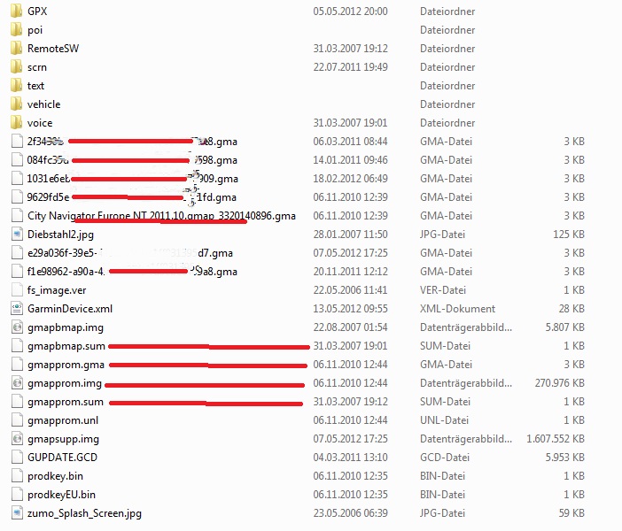

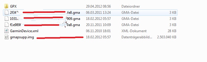

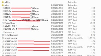

    Ich habe auf meinen 550er, Firmware 4.90 per MS den neusten Kartensatz aufgespielt und zwar auf den internen Speicher NT 2013.10 von Mitteleuropa und auf der SD-Karte "fast-ganz Europa". Nun zeigt er aber noch in den Karteninfo des Zumos ältere Kartensätze an, die ich gerne entfernen möchte und zwar im internen die 2011.20, und auf der SD-Karte liegen wohl noch Informationen der 2012.40
    Könnte mir jemand mit "zumo-fachmännischen Blick" sagen welche Dateien da zuviel sind und gelöscht werden können? Im Anhang ein Screenshot von
    1. der Zumokarteninfo sowie
    2. der Dateien auf Zumo und
    3. der Dateien auf der SD-Karte

  • Hallo Heimo,
    danke für die schnelle Hilfe!
    Ich werde sie eh erst sichern, aber so habe ich ja schonmal einen Anhaltspunkt was weg kann! Danke!
  • ah, hab was übersehn
    die GarminDevice.xml auf der sd karte is auch alt.
    wen du die sd nicht als dummy einsetzt kannste die auch killen.
    anderfalls kannst ja die neuere vom zumo eh wieder auf die sd kopieren.
    aber vorerst würd ichs mal auf der sd killen und damit belassen ;)

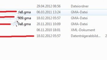

  • Herzlichst Danke, es läuft alles, auch die neue 2013.10 von der SD-Karte.
    Sorry, war auf dem Screenshot von der SD-Karte noch falsch abgebildet.
    Die GarminDevice ist erneuert, auch die gmapsupp.img und nur noch eine "Zahlensalat-Datei"
    lG sunniklein
  • die "zahlensalat-datei" könntest auch umbenennen in zb 2013-10.gma dann tuste dir nächstes mal leichter beim ausmisten ;)
