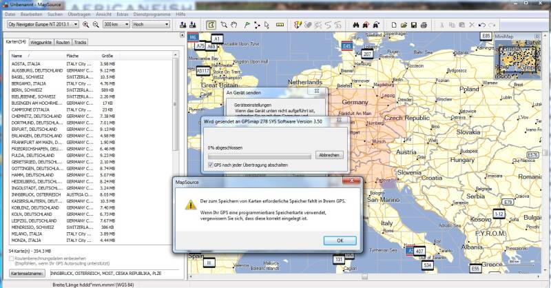

    wenn ich es mit mapsource mache
    bekommen ich die fehlermeldung (siehe bild)

  • hi willi
    ich danke dir für deine mühe
    ich hoffe ich nerve nicht zu sehr :huh:
    wenn ich den befehl
    WebUpdater.exe /upload_file rgn=49 path=C:\garmin\gmapprom.img /autorun usb /i
    ausführe
    kommt die irgend eine meldung lösche speicher usw..
    danach steht auf dem garmin 278
    chipformat inkompatibel :mad:
