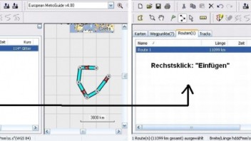

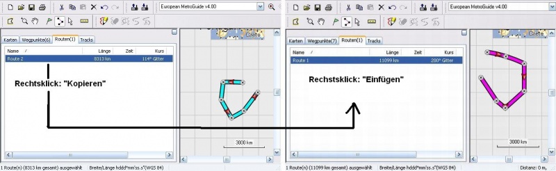

wenn ich diese 5 Routen auf dem Zumo haben möchte, dann würde ich folgendermassen vorgehen:
1. MS leer öffnen
2. erste Routendatei in einer weiteren Instanz öffnen
3. Routen und Wegpunkte der ersten Routendatei markieren, kopieren
4. und in der leeren MS-Instanz einfügen
5. dann schliesse ich die erste Routendatei
6. die Punkte 2-5 wiederhole ich mit den anderen Routendateien
7. jetzt habe ich alle Routen und zugehörigen Wegpunkte in einer MS-Instan
8. Zumo anschliessen
9. und Routen und Wegpunkte aus der MS-Sammelinstanz an Zumo übertragen
10. Zumo abklemmen, starten und die neuen Daten werden automatisch aus dem Importpuffer eingelsesenwarum sollte ich mir dann die Pfriemelei antun und in irgendwelchen GPX-Dateien herumbasteln - das ist doch wie OP am offenen Herzen :o. Das ist Aufgabe des Zumo-Betriebssystems

nicht öffnen, das hab ich nie geschrieben - im Routenregister den Routennamen markieren, kopieren und in der leeren Instanz im Routenregister einfügen. Durch das markieren des Routennamens wird das gesamte Routenobjekt als MS-Element markiert und beim Kopieren werden alle Routeneigenschaften koipiert.Ich habe auch gelesen dass man mehrere Routen so nicht übertragen kann da die nächstfolgend die erste Route überschreibt .
Halbwahrheit - du kannst nicht mehrere "ans Gerät senden" Übertragungen in einer Sitzung vornehmen, da dann die vorherige überschrieben wird.Versuch bitte zukünftig das korrekte Wording zu verwenden, damit du verständnlich machen kannst wo dein Problem liegt und du auch die Antworten verstehst - eine Route ist ein Element einer Garmin GPX oder GDB Datei; Routendateien gibt es nicht.
Was du an das Gerät überträgst, ist immer das, was in der Datei enthalten ist - ist es nur eine Route, dann wird eben nur eine übertragen. Sind es 50 Routen und 100 Wegpunkte, die sich in der Datei angesammelt haben, dann sind es eben 50 Routen und 100 Wegpunkte, die an den Zumo gesendet werden. Und wenn dann noch ein Track dazu kommt oder Kartenkacheln markiert werden, dann werden die auch mit an den Zumo gesendet.
Das ist Sinn und Zweck von Garmin Dateien - das Paketieren von Einzelelementen, um sie zur Weitergabe an Dritte oder Geräte bereit zu stellenHoffe jetzt ists verständlich

Und genau damit hast du eine leere MS Instanz. Das machst du ein paar mal und hast damit mehrere MS geöffnet. Da lädst du jeweils eine von deinen Routen rein, markierst eine oder mehrere davon, kopierst sie und fügst sie in die leere erste wieder ein. So oft, bis alle Routen aus den anderen MS Instanzen in der ersten gelandet sind. Die überträgst du dann auf dein Navi.Und nochmal: Die current.gpx hat mit der Routenübertragung nix zu tun. Die übertragenen Routen landen in der temp.gpx! Die Current.gpx fasst "nur" alle Daten im Gerät zusammen, wenn das Navi an den Computer angeschlossen wird.
