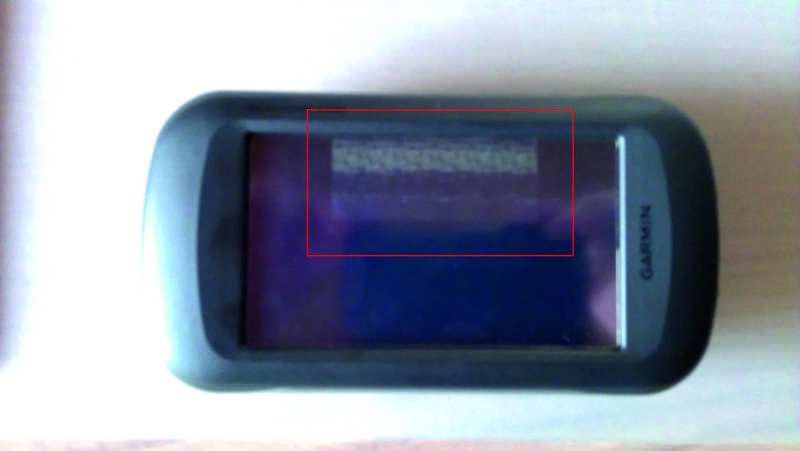

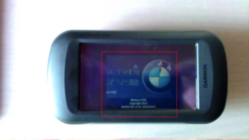

    Im Anhang sind zwei Fotos eingestellt, die ich während des Bootens des Montana geschossen habe:
    Bootscreen1: wo das Logo sein sollte ist leider nur "Schneegestöber"
    Bootscreen2: Logo wird farbverfälscht dargestellt; Höhe passt wohl, Breite wurde abgeschnitten.

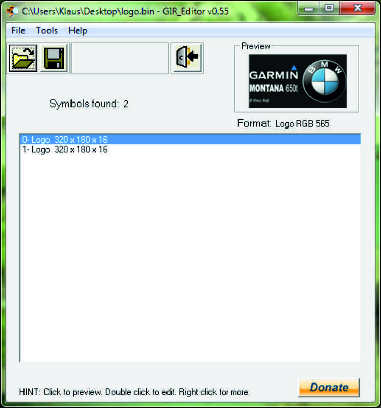

    In der logo.bin sind doch zwei "Dateien" abgespeichert - siehe Anhang (GIR-Editor). Kann es sein, dass das erste für den Bootscreen1 und das zweite für den Bootscreen2 da ist? Und beide unterschiedliche Auflösungen haben müssen?
    Die HEX-Sache habe ich leider nicht begriffen, da bin ich echt zu dappig dafür :(
